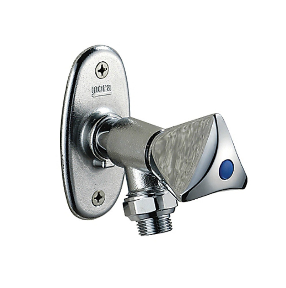

Jeg har ikke kunne finde en tilsvarende Mora vandhane lokalt, for at se om der er en samling. Kan kun finde Gustavbergs, hvor et langt kobberrør er monteret.
Nogle som evt har billede af bagsiden af en Mora de kan dele?

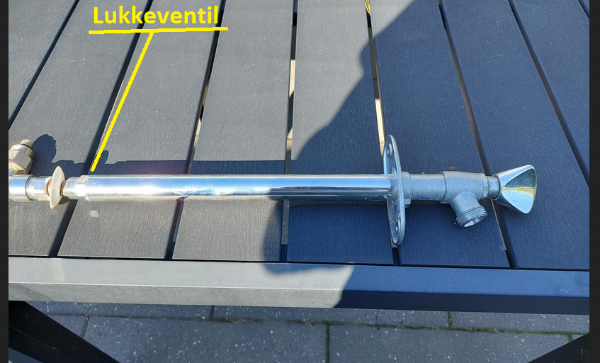

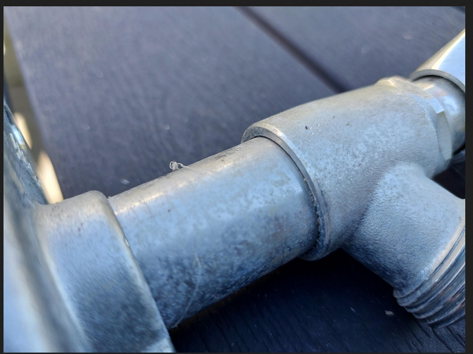

Jeg havde en Mora hane liggende  i en rodekasse..
Der en samling helt ude ved hanen, og så er den samlet inde hvor lukkeventilen sidder.
Og så kan der være en frostskade på hele det blanke rør..
