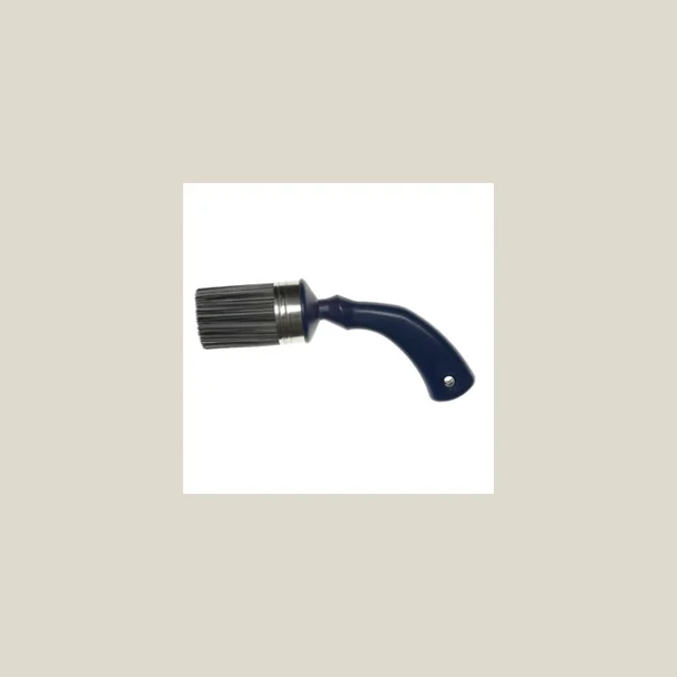

Trætjære har det med at løbe når det er meget varmt eller du bruger en pensel i stedet for en tjærekost. En pensel er for blød. Løbere undgås ved gentagne gange at gå over de vandrette løsholter med tjærekosten.
