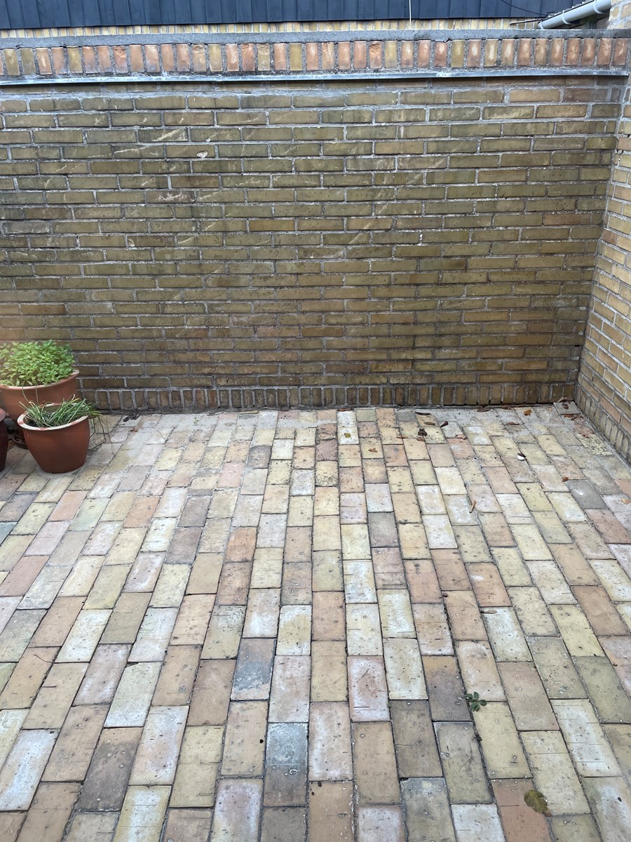

Jeg har en lille terrasse med gule belægningsklinker fra 60’erne. De er ikke blevet renset og behandlet i mange år. Foruden ukrudtet skal brændes væk, hvad er så den bedste metode for at rense dem og eventuelt efterbehandle?

Vi fik ordnet fliserne på jorden, men nu skal vi have ordnet væggene. Hvad gør vi her?
Vand og sæbe, måske forsigtig med højtryksrenser.
Vi har haft højtryksrenset væggene, og algebehandlet dem. Det hjalp meget lidt. Så tænker vi er ude i at bruge noget kemisk eller mekanisk for at få overfladen ren. Jeg er bare i tvivl om, hvad den rette fremgangsmåde er.

Du har flere forskellige muligheder, når du skal have renset dine klinker fra 60erne.
Det jeg vil anbefale dig til at gøre, er at først give dem en gang algebehandling, som går ned og løsner væksterne på dem og derefter vente 14 dage før du begynder og rense dem. Derefter ville jeg tage en højtryksrenser og rense dem skånsomt af og til sidt give dem en algebehandling mere. Her er en guide til fliserens, som du også kan benytte.
