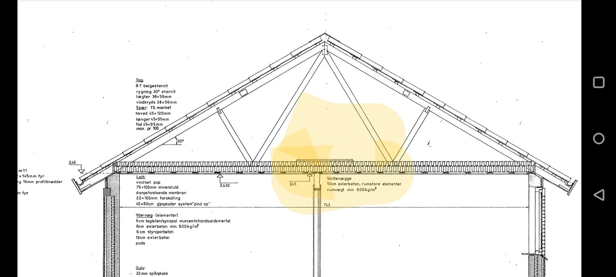

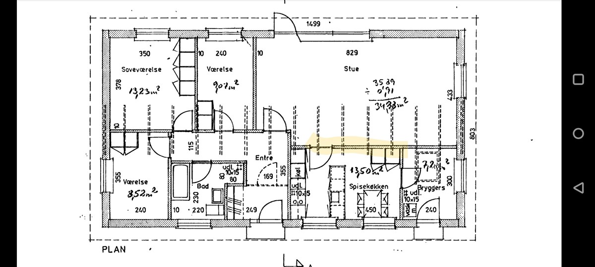

Har fjernet 3 m betonvæg mellem køkken og stue. (Der er lavet ingeniør beregning og den er ikke bærende eller stabiliserende)
Gangbroen på loftet lægger dog lige over den væg der er fjernet, oven på de tværgående spær.
Er der behov for at forstærke gangbroen?
Hvis ingeniøren ikke har gjort opmærksom på, at gangbroen skal forstærkes, er det ikke nødvendigt at forstærke den. I øvrigt er gangbroen ikke på nogen måde bærende.
Ingeniøren har skrevet:
 "Jeg har slet ikke forholdt mig til gangbroen.
Loftskiven ligger i gipsloftet."
peetdk skrev den 22-08-2022 19:50:56
 Det betyder, at gangbroen ikke har stabiliserende virkning og derfor ikke behøver at ændres.
