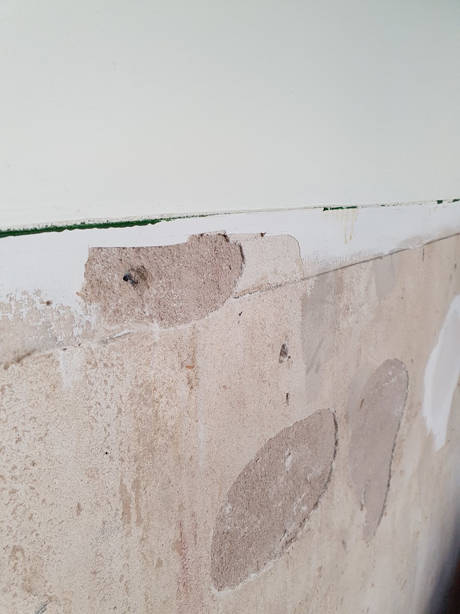

Jeg har fjernet høje paneler, og skal nu til at spartle, filte og male, så væggen fremstår hel og ensartet.
Jeg er blevet i tvivl om fremgangsmåden og spørger derfor her!
Min oprindelige plan var at lappe de steder hvor limen fra de høje paneler har trukket et tyndt lag fuldspartel med, men jeg er bekymret for at den spartelmasse jeg har brugt er for finkornet.
Eller gør det ingen forskel når først der er filtet og malet? Som det måske kan ses på billedet, har den øvrige væg en let ru overflade og jeg formoder at det vil se spøjst ud med store glatte områder:)
Filt er pænt, men også unådigt idet du ser de fleste lunker og evt forskelle i underlag. Hvad med at finspartle under panelerne, slibe hele væggen og så slutte med rullespartel på hele væggen. Hvis der stadig er forskelle, så mere sparrel på hele væggen
Silas skrev den 22-08-2022 10:10:16
 Det prøver jeg - og når du siger "mere spartel på hele væggen", formoder jeg at du mener mere rullespartel?
ja, hvis det blot er mindre niveauforskelle.
