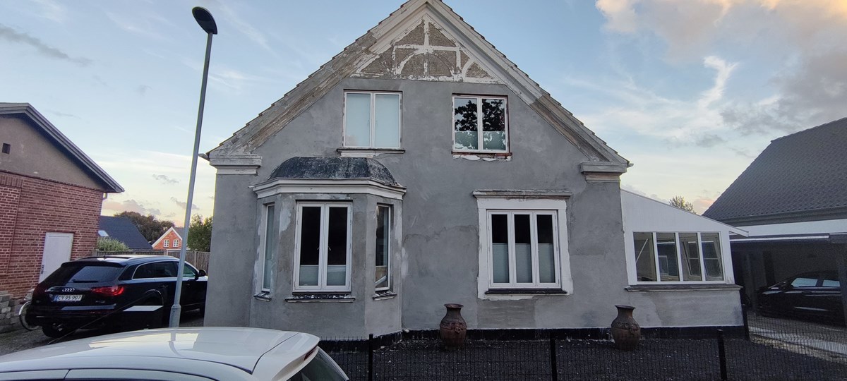

Billederne er af huset som det ser ud nu, og inspirationen til hvordan jeg gerne ser det kommer til at se ud
10 svar
Nu er der jo en fin understøbning på sålbænken som den er nu , det ville da være synd at begynde at lime sådan en fake ting på
Som der ses på bileldet af huset er flere af sålbænkene der overhovedet ikke.

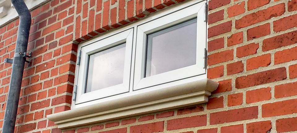

De andre to billeder er eksempler som jeg ønsker det kunne blive :)
Udvendigt er det ikke stuk, men en trukket gesims i puds du bør gå efter. Stuk er i gips som ikke er vejrbestandig, og det er polystyren heller ikke.
Det er ikke så svært at trække en gesims, men har du ikke mod på at udfører det selv, er pengene givet godt ud få en duelig murer til opgaven.

Skabelon til vindues sålbænke var ofte lavet af det vi nu kalder almue gerikter eller almue gulvlister. De skal naturligvis vendes så "krummelurer" vender ind imod sålbænken, Overkant på brættet bruges så til at pudse overflade lige med.
Der saves så der også er ender i samme materiale.
Der støbes så med beton ned i formen på stedet,
Du laver de længste først og kan så afkorte formen til de mindre vinduer. husk at smøre godt med olie så det slipper formen. Eller beklæde med husholdnings film.
Der er stor forskel på at monterer stuk og så trække en gesims. En støbt gesims som senere monteres holder ikke særlig længe.
Det vigtigste er at lave skabelonen samt slæden hvorpå gesimsen trækkes så du får et ens træk hver gang du fører skabelonen over det puds du har kastet på.
Skabelonen klippes oftest i zink, men træ der pudses i kanten kan også bruges.
Oftest blev gesimsen trukket på udkragende mursten hvor stenene dannede en bund. Mangler udkragningen kan du monterer passende imprægnerede lister hvorpå gesimsen trækkes, men så skal du anvende ren kalkmørtel for ikke træet rådner.
Denne fremgangsmåde blev i stor stil anvendt på de såkaldte ildebrandshuse i København hvor trælisterne blev imprægnerede med beg.
Blødere materialer som eksempelvis polystyren til erstatning for træ holder ikke til at mørtlen trækkes gentagne gange.
