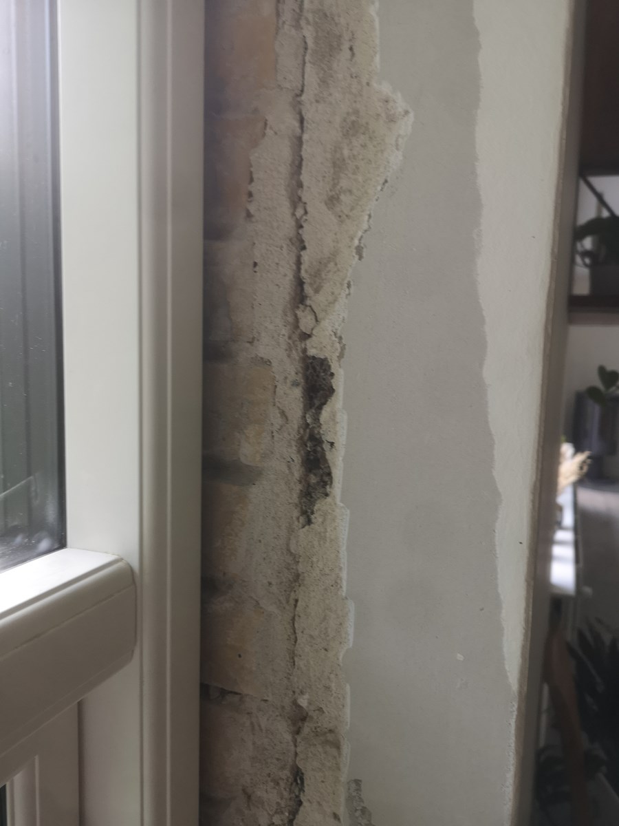

Kuldebr ved vindue. Hvordan kan vi udbedre den
Min indermur og ydermur er muret sammen og umiddelbart kan jeg hverken se flamingo eller murpap. Så der nå jo være en kuldebro. Og såden er det jo ved alle vinduerene så. Jeg har dog ikke haft problemer med skimmel omkring vinduerne. Jeg havde nok egenlig fortrækket  og pudse op igen som den er og leve med at der er en kuldebro.Det har det jo nu været i 50 år (70er hus).
Hvad siger i?
Normalt er “samlingen” mellem yder- og indermur skjult af vinduesrammen. Når der så skiftes vinduer er det nærliggende at fjerne kuldebroen ved at fjerne ca. 2 cm. mursten ved “samlingen”.
Når du ikke har haft problemer så hænger det nok sammen med at du ikke har gardiner eller lignende der dækker mur hjørnet af. Hvis det er ventilaret og opvarmet som rummet er så har skimmel ikke så gode vilkår.
I mit første hus så det sådan ud, dog var det indermur / gasbeton som gik ud imod ydermur. Selv om huset dengang kun var 1-2 år gammel ( Bygherre fallit ) tog jeg alle vinduer ud og savede murstykket væk så der kunne indsættes 20 mm flamingo. Men vi havde også sorte plamager på murhjørnet.
Hvis du vil have det ordnet så skal den lodret fuge først helt væk. Så borer du alle vandrette fuger ud indtil ca. 3 cm inde på stenen. En fladmejsel skråt oppefra næsten lodret og så en god klap af en hammer får stenen til at flække uden at gå løs.

Ved pudsning skal du så have kylling net hen over ellers  må du lave en inddækning/lysnings panel.
Som der bliver skrevet ovenfor, min. 2 cm helst mere.
Har selv gjort som skrevet ovenfor, dog ca.  6 cm.

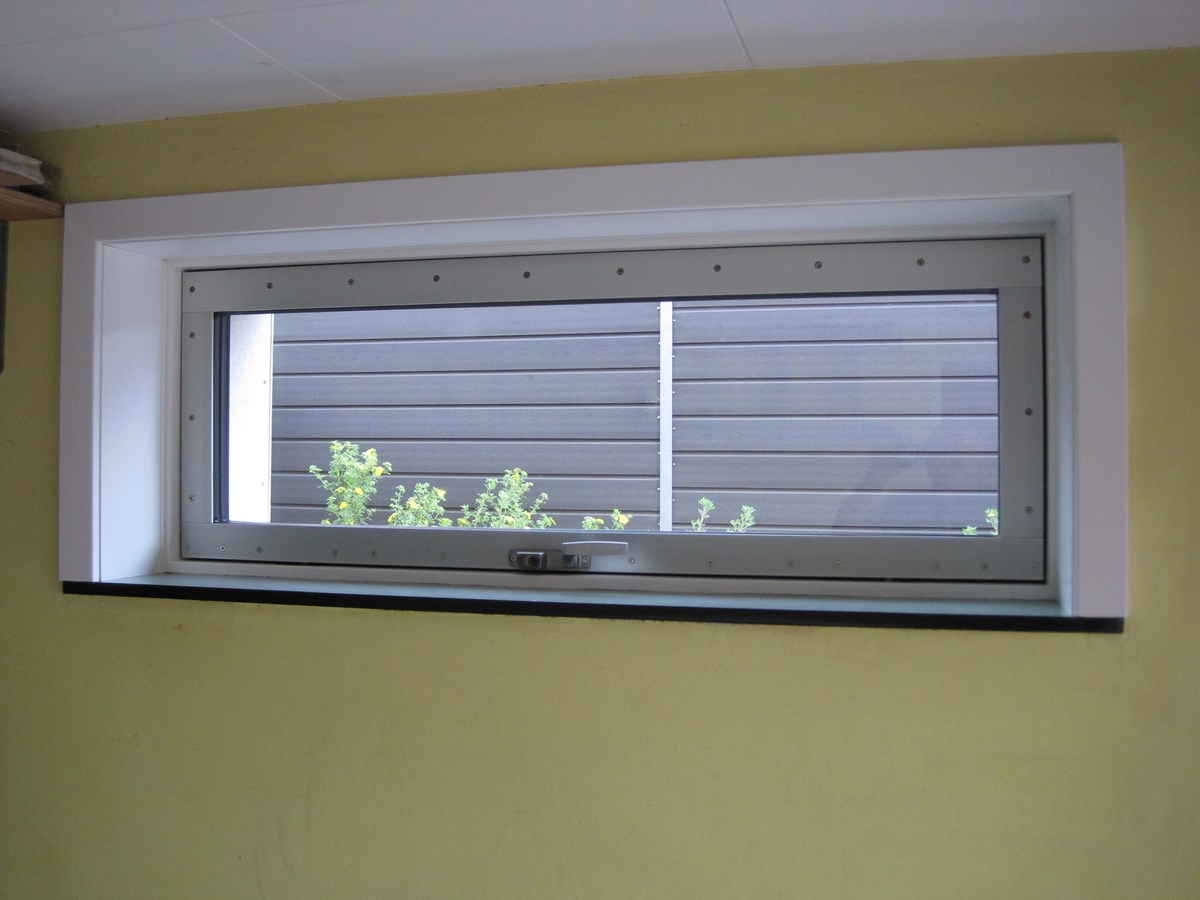

Herefter afsluttet med vinduesindfatning for alle vinduer, da jeg monterede nye vinduer.
Ved de nye vinduer fik jeg lavet fals i vinduet for indfatningen.
Ved få vinduer fik jeg medleveret U-skinne i plast for indfatningen.
Leverandør for vinduesindfatningen:
www.nordicinnercore.dk
