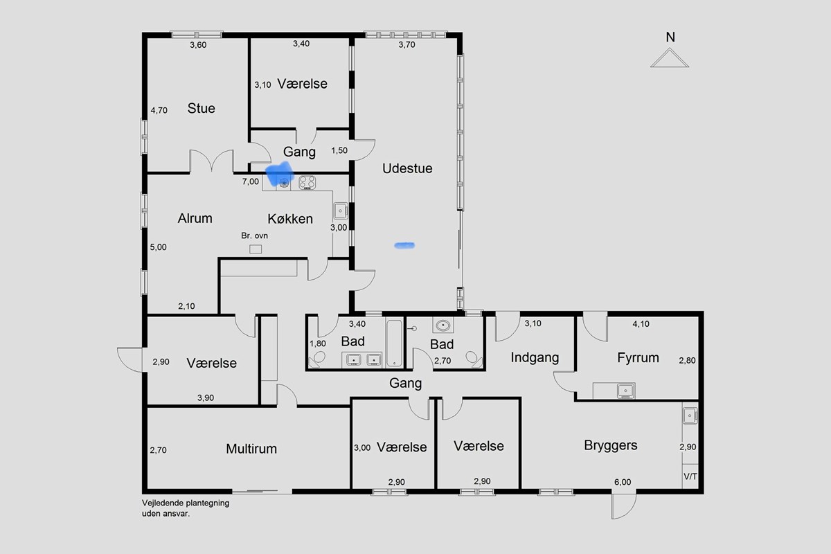

Vi skal have flyttet en dør i løbet af efteråret.
jeg er lidt i tvivl om vægge kan være bærende.

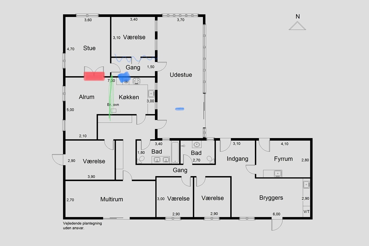

jeg har markeret området hvor døren skal være med blåt.
dør markeret med rødt bliver muret efter.
grøn markerer jerndrager på loften.
blå tynd streg væggen skal også fjernes.
hvad tænker panelet ?

Hvis taget er lavet med selvbærende gitterspær, som er parallelle med nordgavlen, er muren markeret med rød og blå ikke bærende. Dog er der vist en drager med grønt. Er det en nuværende eller kommende drager? Hvis det er en kommende, hvorfor er den der så? Muren fjernes jo ikke, men der laves bare et nyt dørhul og mures et hul til, så egentlig er det ikke et spørgsmål om muren er bærende, men om der skal lægges en overligger ind i det nye dørhul. Det vil være en god ide at lægge en overligger ind i det ny dørhul.
Er det murstens væg så skal der en overligger ind for at holde stenene over dørhul på plads. Er der gasbeton så er der gode chancer for at det kan holde sig selv på plads.
 100% enig med Fabrin
jerndrageren ligger der idag, fordi der tidligere var en væg under den. væggene kan nærmest ikke være bærende, tænker jeg. huset og spær er fra 1902. Så det er halv gammelt.
der er kun 10-20 cm mur over det kommende dørhul
 "mod regulær dumhed kæmper selv guderne forgæves"
Jo mindre mur der er over hullet des vigtigere er overligger.
Hus fra 1902 har ikke gasbeton
