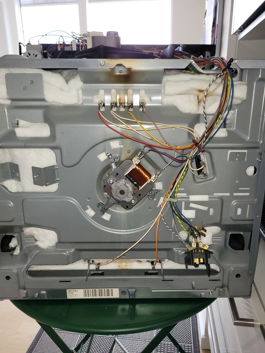

Simens ovn slår hfi relæ fra
Siemens ovn , under madlavning kobler hpfi relæ fra / ud
slå hpfi til og efter kort tid kobler ud igen
læser lidt omkring dette på nettet og finder mulig fejl kilde
    varmelegeme / print
ok nyt projekt for mig , aldrig rodet med en ovn før
bagbeklædning af , finder varmelegeme over og under
4 kabelsko på top , 2 på bund
af med div sko på top , strøm til , kobler ud
af med sko på bund , strøm til , kobler ud
 kan jeg selv tjek print ??
kabelsko når de er trukket af , er der vel strøm på dem ??
bare strøm på ovn og lys i ur mm. er nok til udkobling
det er en Simens ovn HB75GB560S

Ja, der er strøm på de ledninger, du har fjernet fra varmelegemerne så pas på. Prøv at tage ledningerne til blæseren fra. Når du fjerner ledninger fra varmelegemer eller blæser, skal begge ledninger fjernes.
har prøvet på begge legemer , en af gange, begge slog relæ fra , har ikke prøvet blæser endnu er det nok til at slå relæ fra hvis blæser ikke dur , har set på print ikke noget synligt overophedet
Det er sjældent print som kan slå Hpfi fra.
Ud over de over og undervarme legeme som du har testet er der et ring varmelegeme som sidder ved blæser den er det mest sandsynlige. Så sæt dine ledninger på over og under og test så ringvarmelegeme på samme måde.
Er det under brug af varmluft program så er det oplagt at det er ringvarmelegeme.
over og under legeme , har jeg styr på
de ben der sidder i midten på spolen høre de sammen med de 2 ben der sidder lige til højre , er det ring varme legeme
troede de 2 ben til højre var en thermostat føler
Du må prøve at kigge ind i ovnen, fjerne den "løse" bagplade og se om der ikke er tilslutning til et ringvarmelegeme netop der.
Spolen er motoren til ventilatoren.
