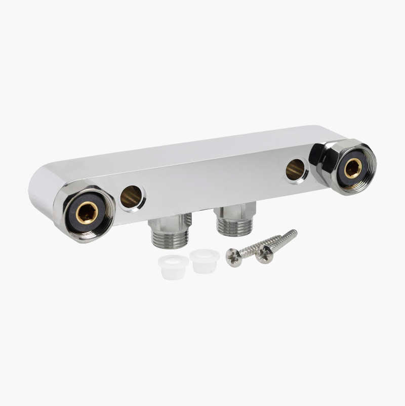

Du kan jo sætte armaturet fast på vægen på et konsol, og så bruge flexslanger, så du kan krydse vandføringen.
Konsol fra biltema, men mon ikke der er andre udførelser også?
