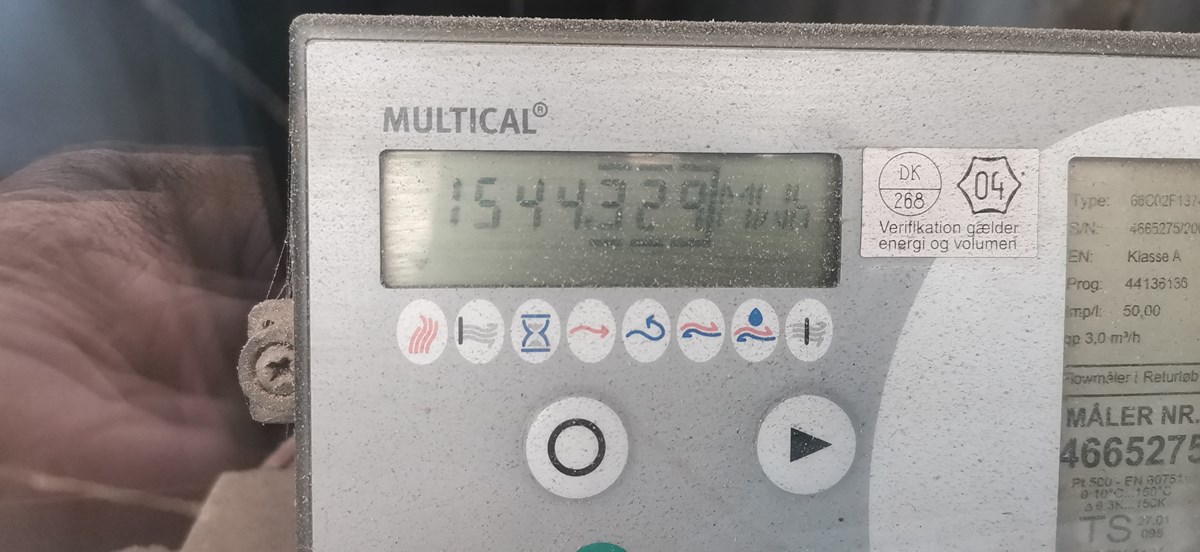

Multical måler til pillefyr.  Den har 3 kommatal. Er disse kommatal enheder eller 10.dele 100.dele og 1000. dele af en enhed.  Jeg betaler kr. 4,00 pr enhed... Men hvordan aflæses måleren..

Din måler viser 1544,329 Mwh. Hvis du kun giver kr. 4,0 pr. Mwh er det usansynligt billigt.
Hej det er i udlejningshus... Jeg betalte 4,00kr for de 0,329.  De skriver at man giver 4,00 kr.  Pr enhed..
1 Mwh = 1000 Kwh. Det der står efter kommaet er Kwh. Du betaler altså kr. 4,00 pr. Kwh. Så skal boligen godt nok være velisoleret for at det ikke bliver dyrt.
