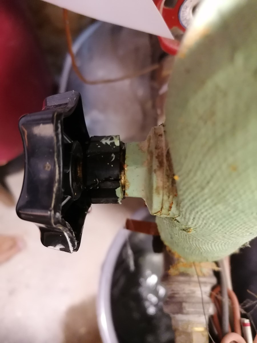

Hvad hedder hanen der drypper?
Hej med jer,

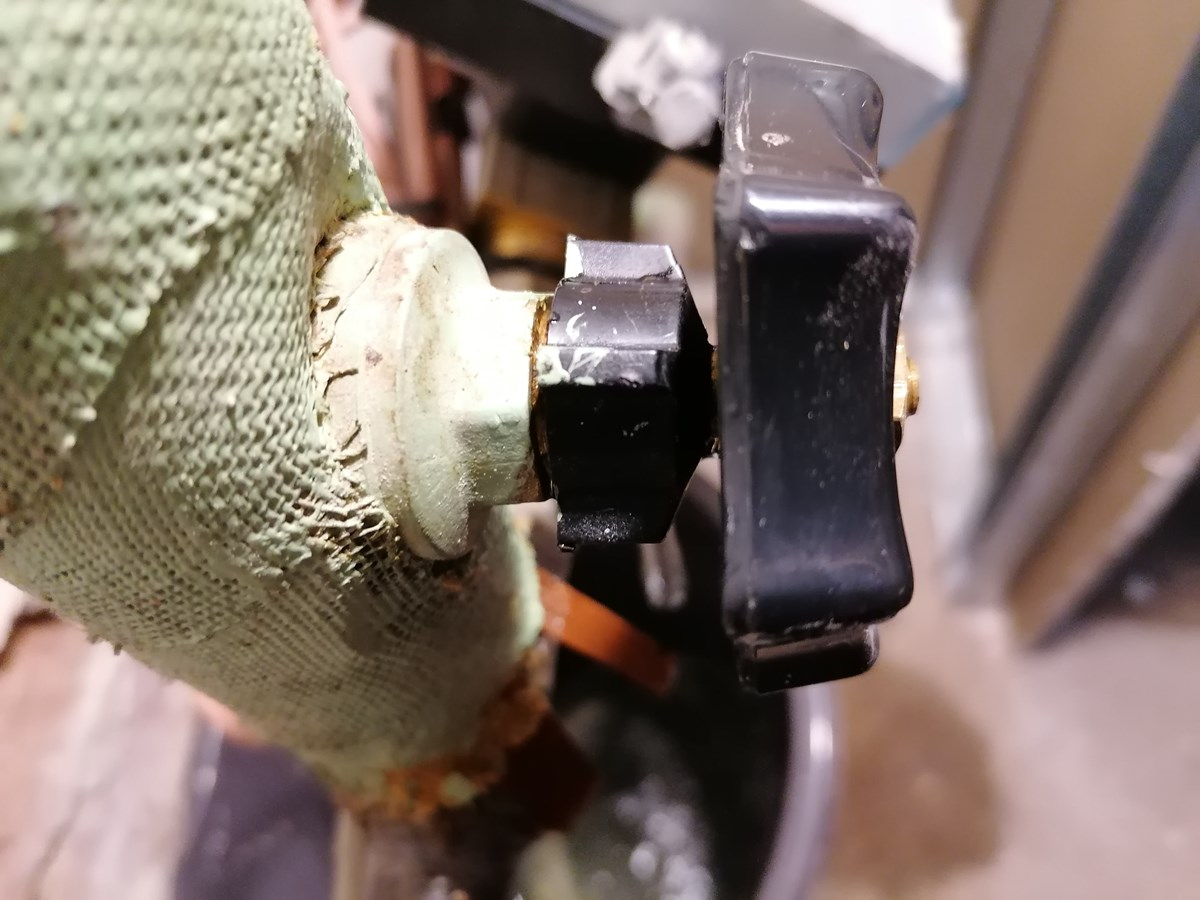

Vi er lige kommet fra ferie og jeg går en runde og opdager at jeg har en hane(?) som drypper den sidder tæt på vores varmevæksler(?). Vi har fjernvarme og væsten der drypper ud er mærkelig saftevandsfarvet. Hvad hedder den hane håber jeg kan oploade et billede til jer? Og hvordan vil I anbefale at jeg griber det an tusind tak for svar jeg er virkelig på udebane med den her.
Hilsen
Peter og Lise
Når vandet er “saftevandsfarvet” tyder det på at det er fjernvarmevand der drypper. Der er meget normalt at fjernvarmeselskaberne farver vandet, så bliver utætheder lettere at spore i f.eks. en varmtvandsbeholder eller veksler.
Dine ventiler er skydeventiler. Normalt sidder der en omløber omkring spindelen under håndgrebet. Prøv at spænde omløberen lidt. Hvordan er temperaturen på ventilerne? Hvis de er kolde ( i forbindelse med sommerluk) et det meget almindeligt at de vil dryppe. Det forsvinder igen når der kommer varme på, men de skal også være tætte selv om de er kolde.
