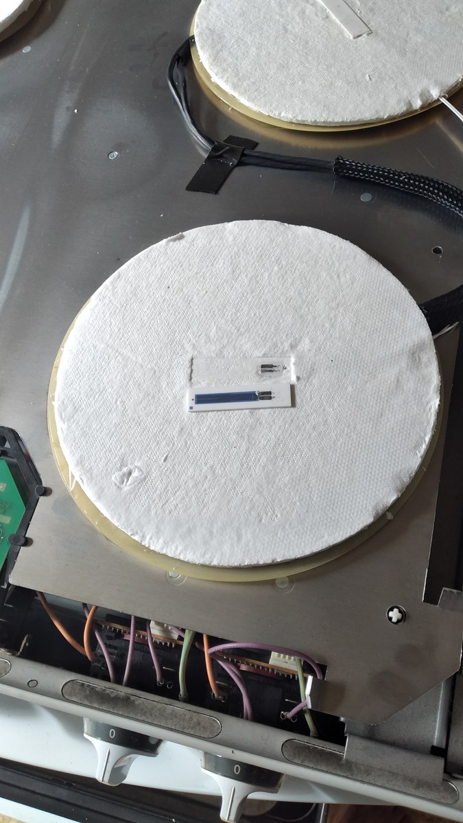

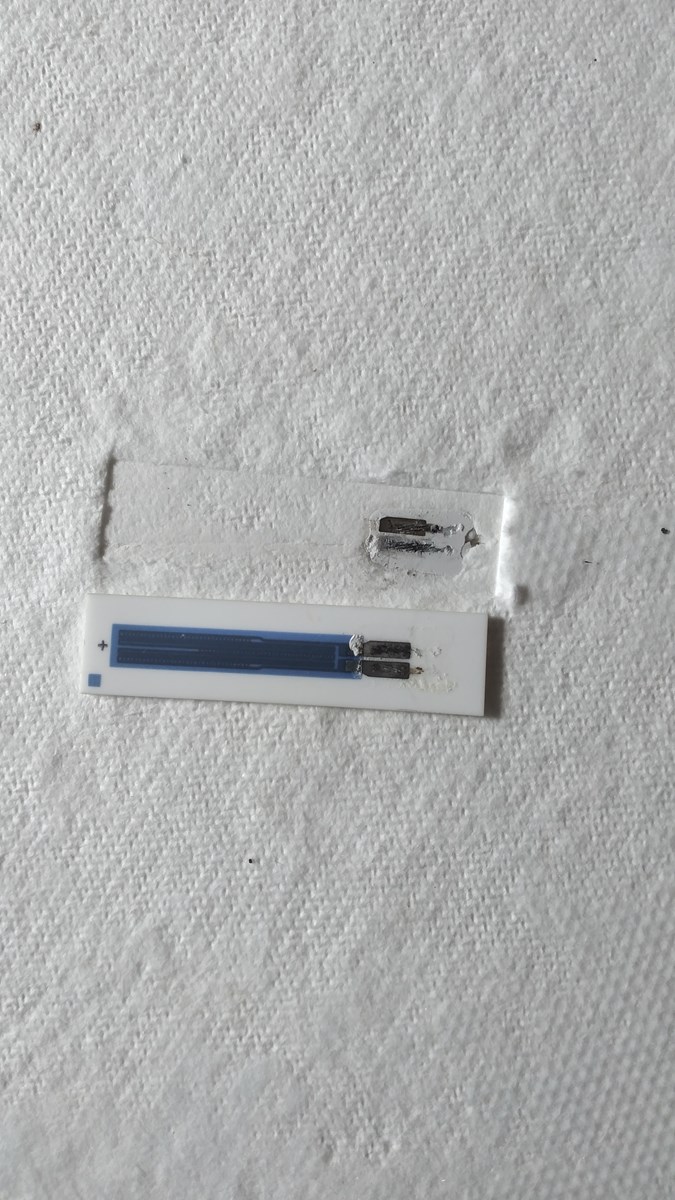

Hej jeg har et komfur hvor induktionsplade meller frjl F på3 af blussene. Jeg har taget pladen af og kan se at der er noget der sidder løst (se billede) nogen der kan sige mig hvordan jeg må fastgøre det igen?
Tror det koster dig en ny kogeplade da det ligner en sensor der har mistet sin elektriske forbindelse.
Men prøv at kontakte et hvidevareservicefirma.
