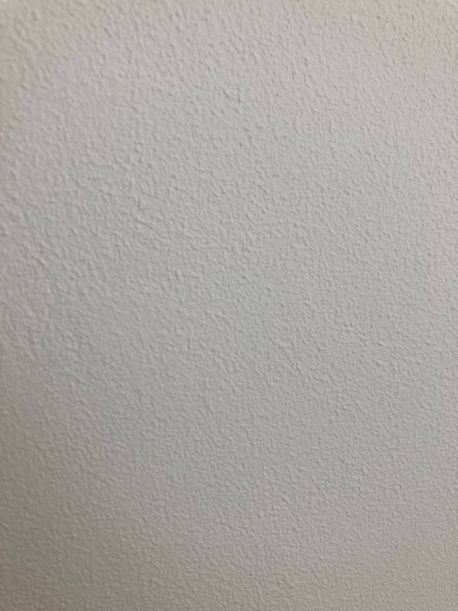

Jeg har disse pudsede vægge i mit 70er hus. Jeg har valgt at male dem, som de er, det fungere fint.
Nu skal jeg have skiftet køkken og fjernet nogle fliser, det skal pudses op bagefter. Jeg har hørt jeg skal bruge strandmørtel. Passer det?

Hvis det eksisterende puds ellers sidder ordentligt fast når du har fjernet fliser + fliseklæb er der ingen grund til at pudse hele væggen, men blot spartle de huller der måtte komme.
Din bundkarm kan rettes op ved at spænde et bræt på forkanten i det ønskede niveau, der fyldes op med mørtel (1:10 cement:mørtel) og trækkes lige af + pudse overfladen.
Hvilken type mørtel kommer lidt an på planen for karmens afslutning  (puds, plade, klinker etc) samt lagtykkelsen - der skal en hvis tykkelse til for at det kan binde på underlaget og ikke udtørrer for hurtigt (min 1-2cm), eller svinder hvis det er for tykt. Det bedste resultat fås nok ved at banke det gamle væk først.
