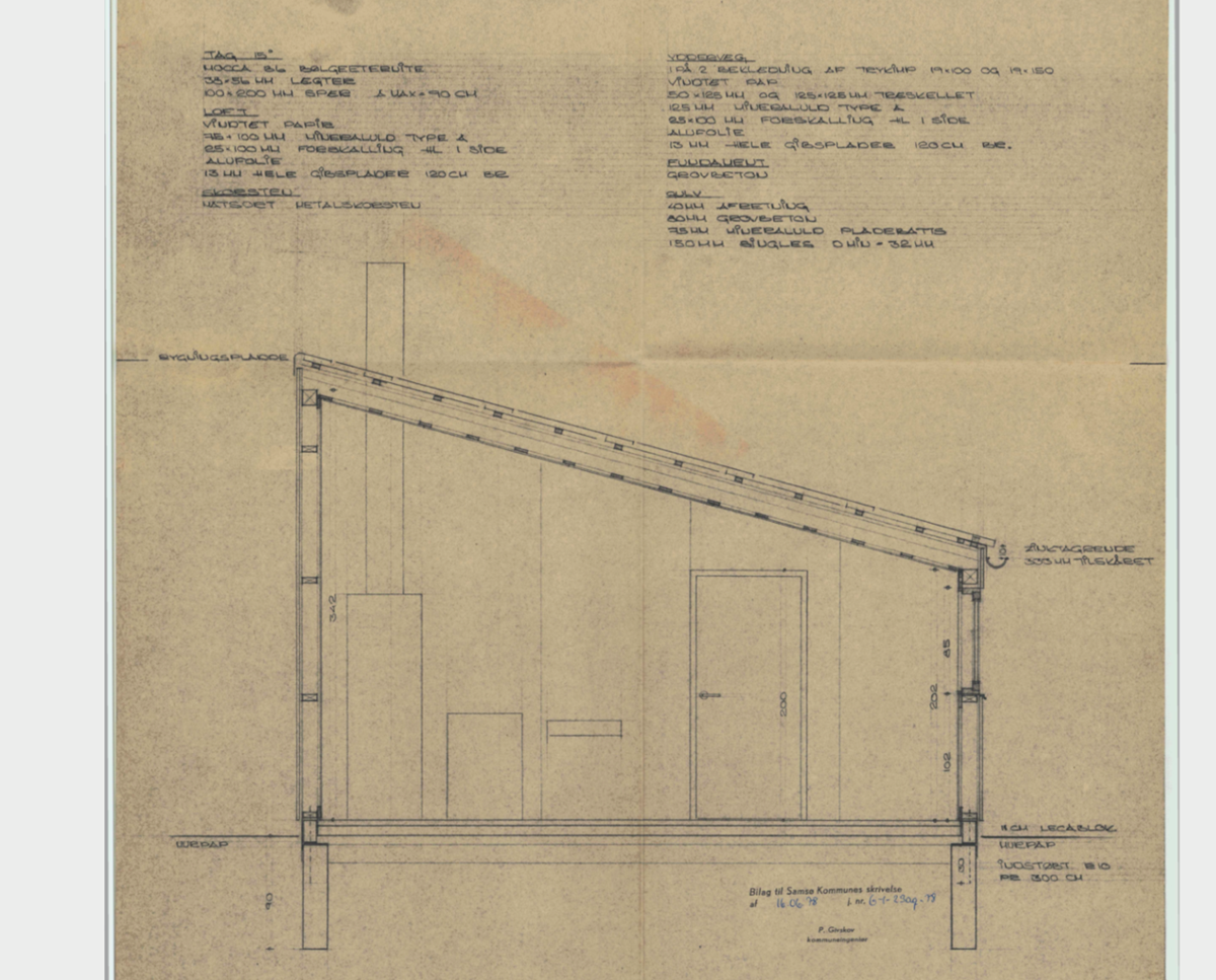

Jeg er ved at kigge på muligheden for gulvvarme og er lidt i tvivl hvordan det i realiteten fungerer. Der er i dag radiatorer i huset og jeg kan se at tidligere ejer har brugt varmekanon i køkkenet, men jeg går ud fra at det har været for at spare på olie, for der er ok isolering når jeg kigger på arkitekttegningerne. Der er 75mm mineraluld under gulvet (kan sikkert forøges?) og 125mm i væggene. 175mm i taget. (vedhæftet)

Inden du går i for mange tanker om gulvvarme, så skal du finde ud af, om dine gulve er tilstrækkelig isolerede, både nedadtil og ud mod fundament. Det er absurde mængder varme, der kan forsvinde ud den vej. Jeg har hørt om et hus, hvor der var snefrit 20 cm fra huset pga dårlig isolering i gulvet.
Jeg kan ikke se så meget af tegningen, så jeg vil ikke kloge mig i detaljerne.
Med hensyn til isolering, så skal du få så meget som muligt. Jeg kan, blot for referencen, fortælle, at mit  år gamle hus har 450 mm i loftet, 265 i væggene og 400 mm i gulvet. Det var ca det der skulle til efter BR 2015, og det er noget der ses meget på, når huset skal sælges igen på et tidspunkt. Skal du skifte loftbeklædningen, så kan der måske øges med yderligere 100 - 150 mm isolering uden at lofthøjden i rummet bliver for ringe, og der kan samtidig komme en ny og helt tæt dampspærre i.

De 125 mm i vægge ret fint af et hus på den alder. og 175 på loftet er ok men skal der nye lofter op så ville jeg øge det der. Med den lofts konstruktion kan du kun isolere nedad.
Men 75 mm i gulvet er langt under de krav der stilles hvis der laves om til gulvvarme. Det skal være 350 - 400 mm flamingo afhængig af typen
