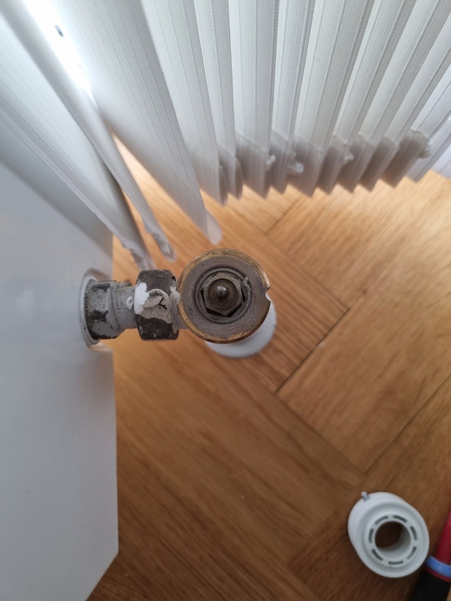

Nogen der kan hjælpe mig og fortælle hvad denne radiator ventil hedder?:)
Mon ikke det er en ganske almindelig Danfoss radiator returventil. Lidt flere billeder kunne hjælpe.
Skal nemlig finde ud af hvilken adapter jeg skal bruge for of kunne sætte en danfoss eco termostat på :)
Du skal som Søren skrive bruge en returtermostat, so en termostat til fremløb kan ikke bruges. Der følger tit forskellige adaptere med, når du køber en termostat.
