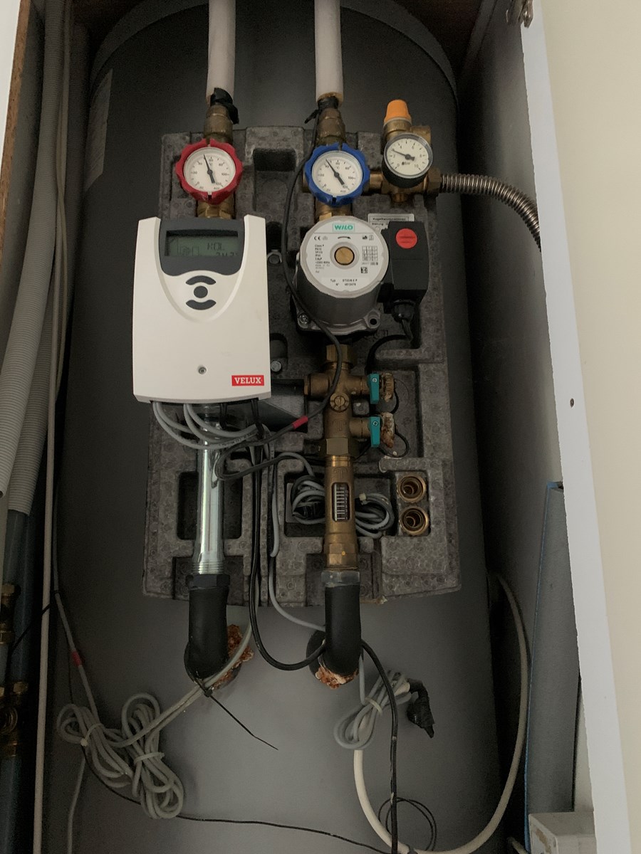

Æhhhh godt spørgsmål. Anlægget blev installeret af tidligere ejer, og har selv ikke megen forstand på det, regnede egentlig med det bare var almindelig vand, som flød op til solvarme anlægget, og så ned i varmebeholderen (ja grin bare, men når man er uviden).
Alligevel fik dit svar mig til at gå ud og kigge på mit anlæg, og kan måske sætte 2 og 2 sammen.

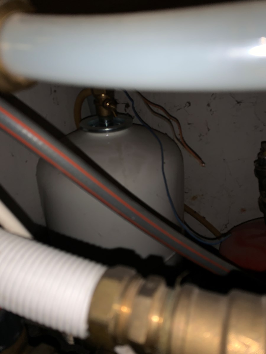

Har smidt lidt billeder, på det første er der et metalbeskyttet rør til højre, som går ned i en beholder (ses på billede 2), der sikkert er den omtalte frostvæske, eller måske en form for gas som opvarmes.
Som det vises, sidder indedelen på selve varmtvandsbeholderen og de 2 rør øverst oppe går op på loftet, og må så være dem der går til panelet på taget.

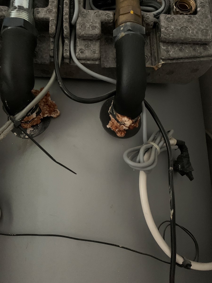

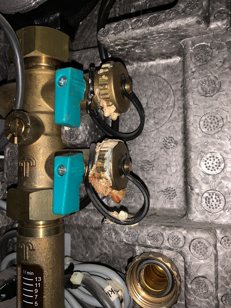

Og selvom jeg oprindeligt har fået svar, og alligevel fik kigget på anlægget og blev klogere. Har nogle et bud på om jeg skal være bekymret for det puds, der er kommet omkring pakninger og samlinger, som ses på de 2 sidste billeder? Føles som en fedtet kalk, der kan kradses af, bare almindelig ir?
