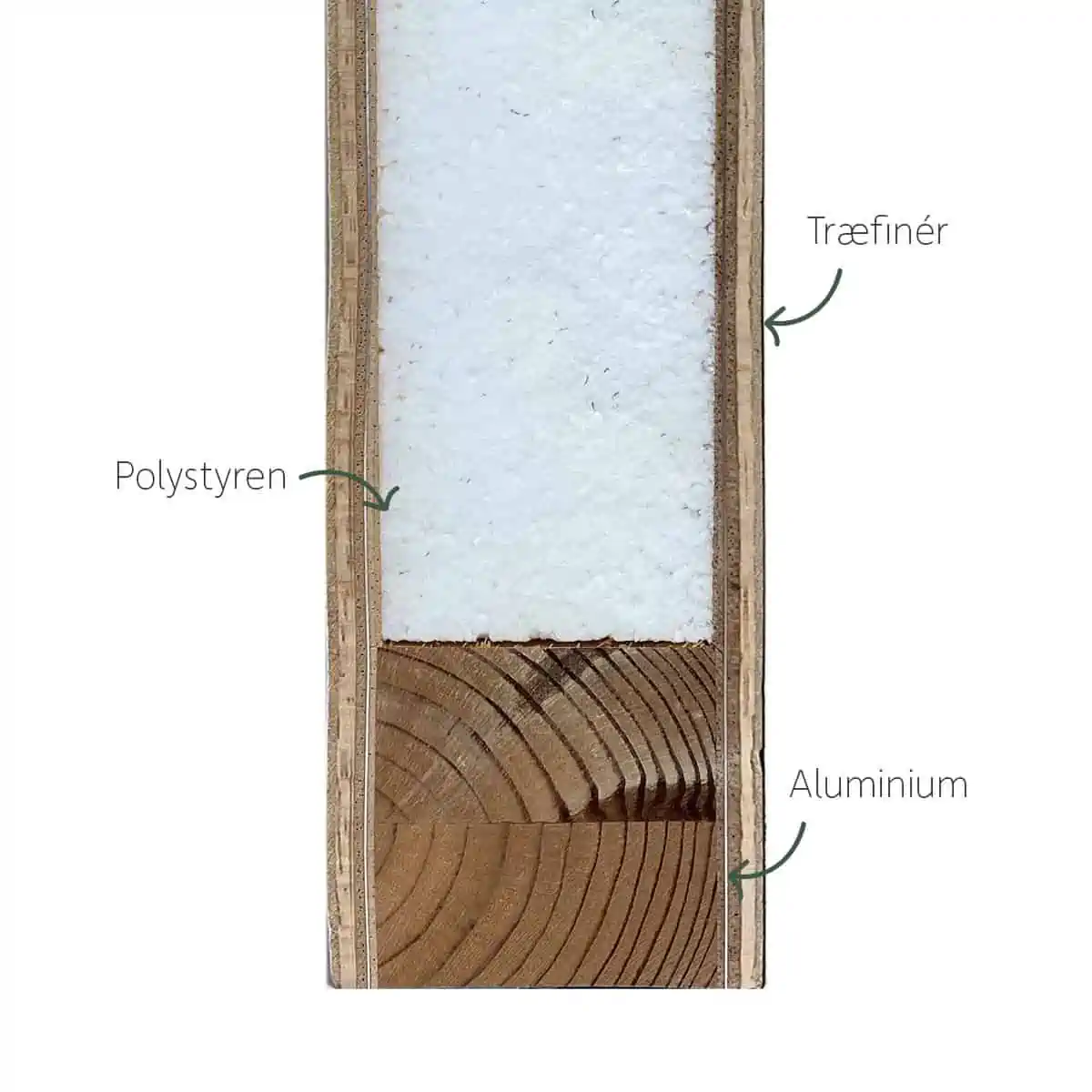

  • Kan jeg lave et gennemgående hul i døren, og hvad er der inden i døren?

Allans billede viser ret godt hvad du kan forvente at finde inden i fyldningen.
Du kan alternativt tage fyldningen ud, skære en helt ny plade, eller opbygge en som du vil have den og indsætte i døren. Det er ret nemt at tage fyldningerne ud og sætte i igen på en Velfac (Rationel) dør.
