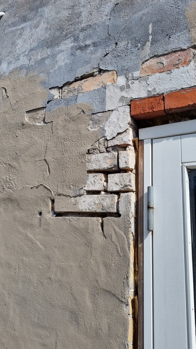

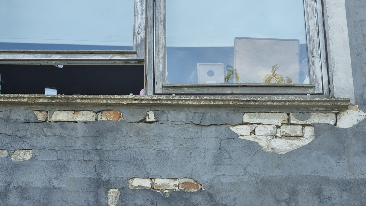

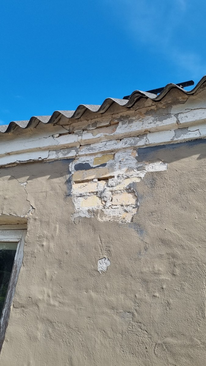

Nogle unge mennesker i min familie har overtaget et håndværkertilbud. Pengene er små, så tingene skal helst klares så billigt som muligt.
Hvordan ville i lave disse revner? Murværket er fuget med kalkmørtel. Fliselim, Kalkmørtel andet?
Mvh Troels
Ja kalkmørtel til at fylde op med, hvis i ikke skal ud i den helt store omgang.

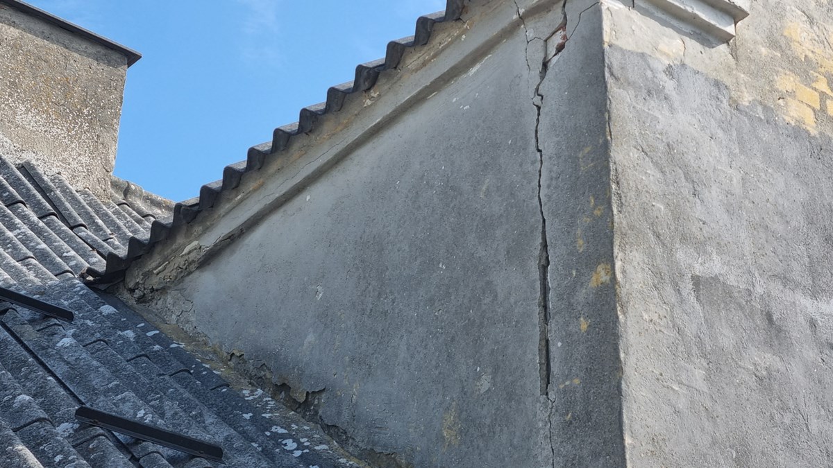

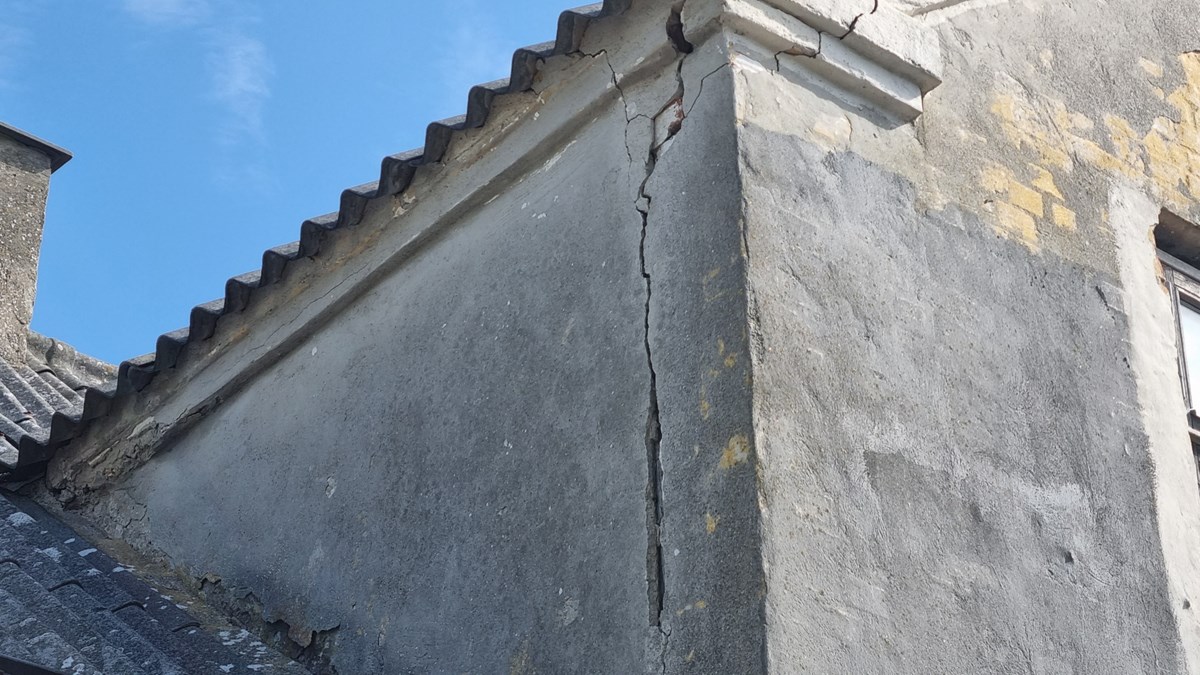

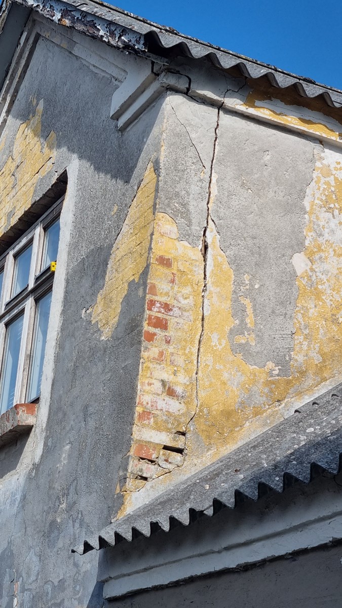

I kvisten hvor der er en stor lodret revne, ville jeg fræse nogle vandrette  fugerne ud, og sætte armeringsjern ind, ca for hver ½ meter.
Bedst at bruge rustfri armeringsjern, bruger i almindelig jern armering så "svum" det op med en cementvælling.
