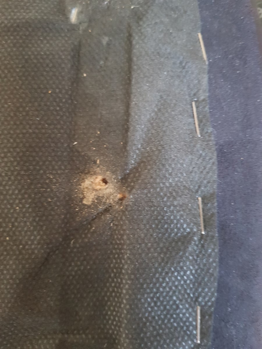

Jeg har nogle ikea, eller ilva stole til mit spisebord. I to af dem, er sæderne desværre blevet løse.
Det viser sig, at sæderne sad fast med skruer, og det er i spånplade inde under.
Dem vil jeg gerne sætte fast igen, men er trælim nok?
- jeg har læst lidt om tændstikker, men det er svært.
- at udbore hullet er heller ikke rigtigt en mulighed.
- som det ses af billedet, er der også lidt stof inde over.. for at gøre det sværere.
Tak for bud..
Det gamle trik med tændstikker er ellers nemt at få til at virke.
Du "fylder bare hullet med tændstikker til der ikke kan være flere og så skruer skruen i.
Hvorfor kan du ikke bore ?
Tændstikker og lidt trælim / skolelim vil gøre underværker!
Har for nylig haft succes med limning af træ på mursten/puds.
Brugte “No more naivs” fra jem&fix 🫢 som iflg. spec kan lime næsten alt.
Tændstik / trætandstik  metoden er super nemt. Lim på "stikkerne" og bank / pres så mange op som muligt. dagen efter skruer du det fast.
