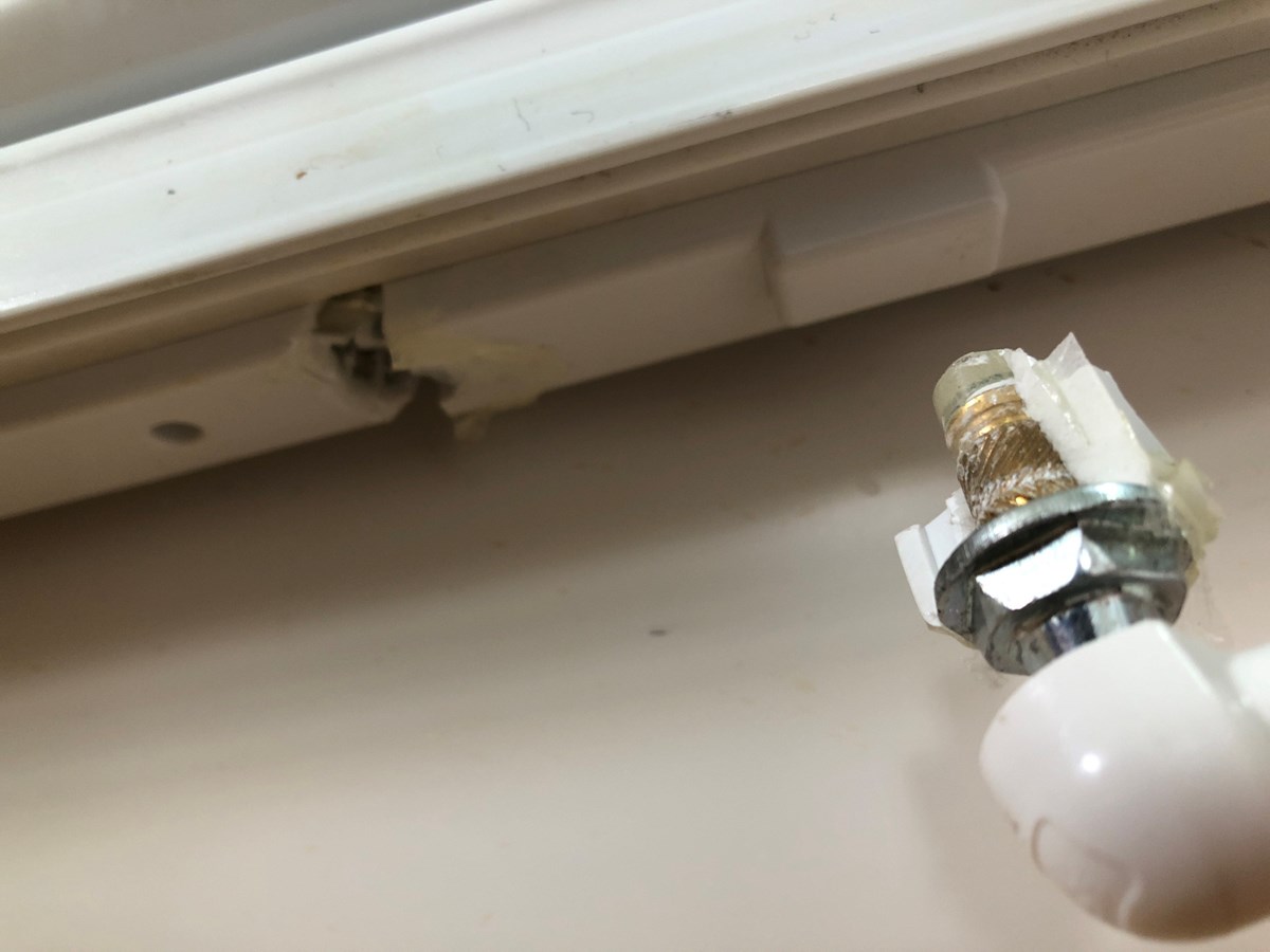

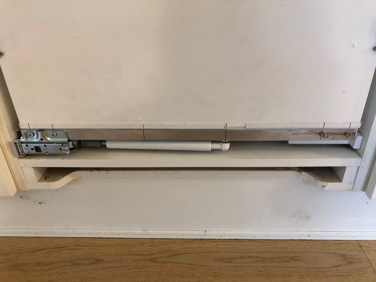

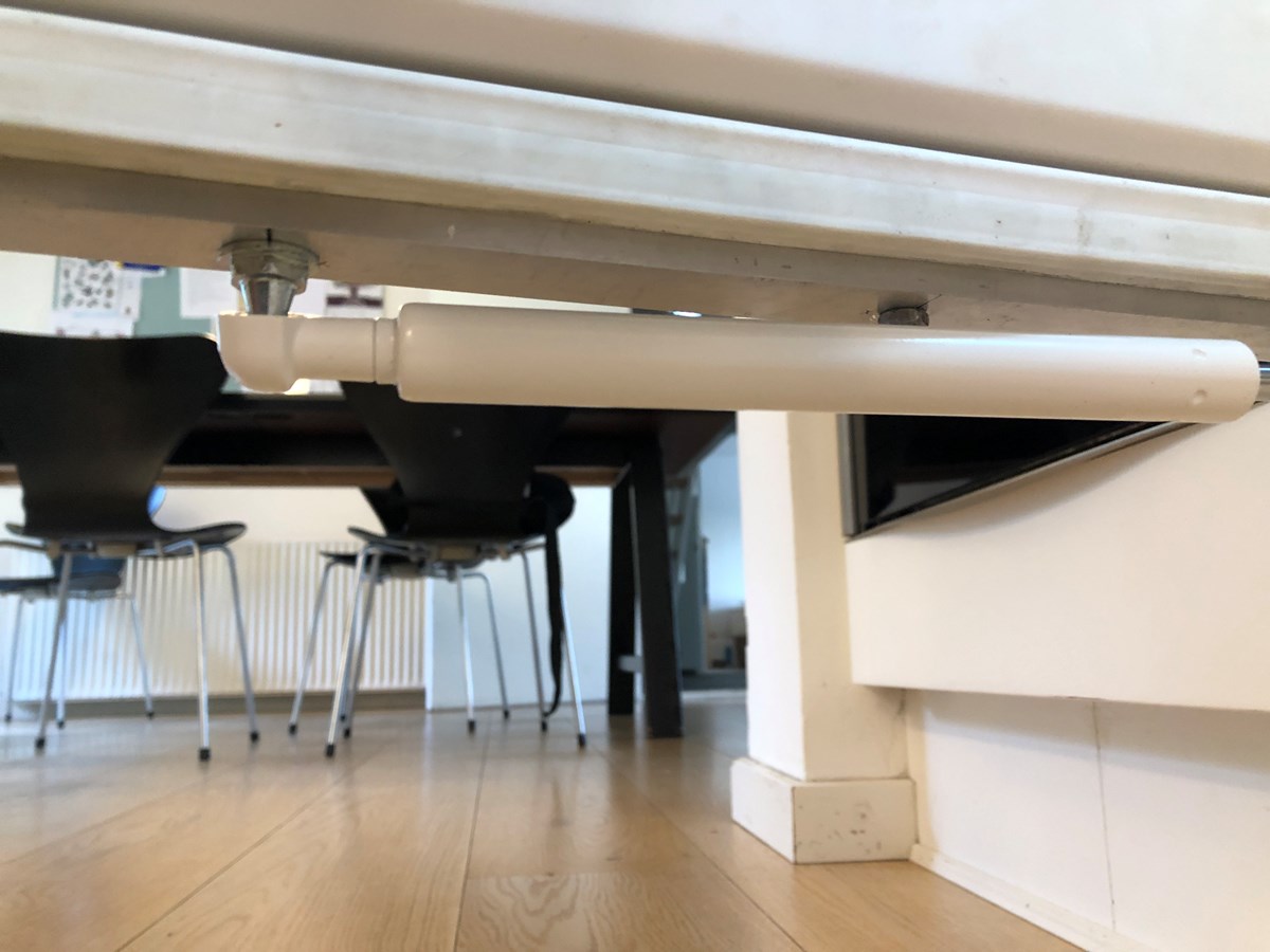

Vi har et køleskab med gasdæmper. Styrekuglen er dog blevet trukket ud af plastikket i døren. Limning med den stærke araldit har ikke holdt så...
Er der nogle gode råd til hvordan man kan reparere - eks med en form for beslag eller lign.
Udskiftning af hele lågen er også en mulighed jeg er ved at få pris på, men en hjemmerep er nok billigere.
Alle erfaringer med fastgørelse af styrekuglen er velkomne

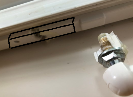

Hvis der er plads så skru en stump alu på, gerne en vinkelprofil hvis det er muligt, samtidig med du limer den af brækkede kugle fast, med eks 2 komponent epoxy lim.

Idéen med en liste er god. Ved du hvor man kan finde U-profiler - måske kunne finde en som passede ned på begge sider for ekstra stabilitet.
De fleste bygge markeder har et udvalg af aluminiumsprofiler, måske der er noget der passer ?
Ellers ville der kunne bukkes en profil i aluminium, eller rustfrit stål.

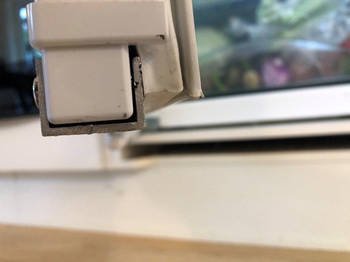

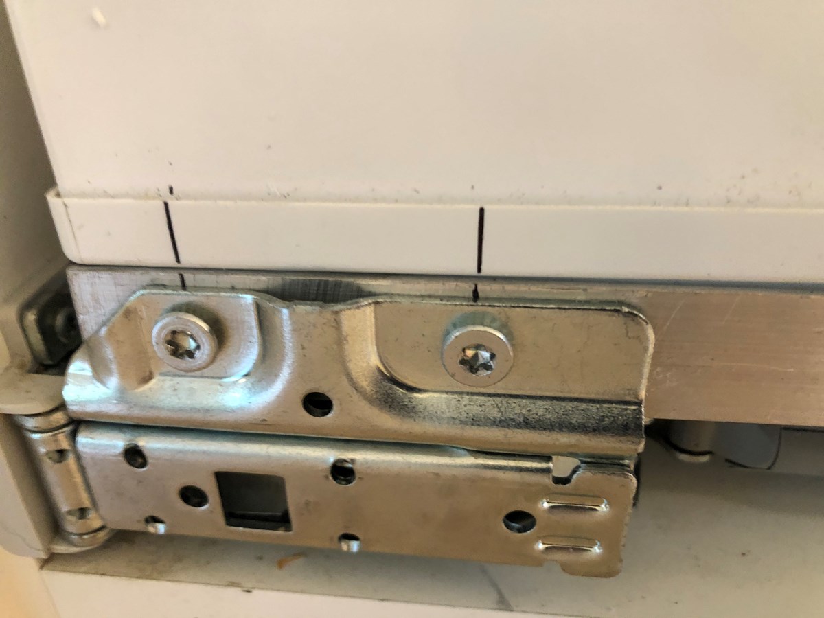

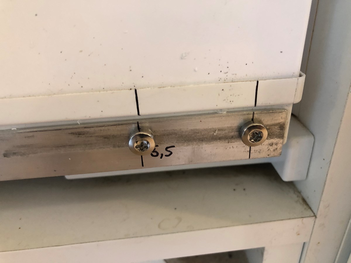

Løsningen blev en 25x25mm U Aluprofil som kunne smuttes på underkanten, bag hængslet og med skruehuller i åbningssiden
Så, super god idé med aluprofilen je_ns
