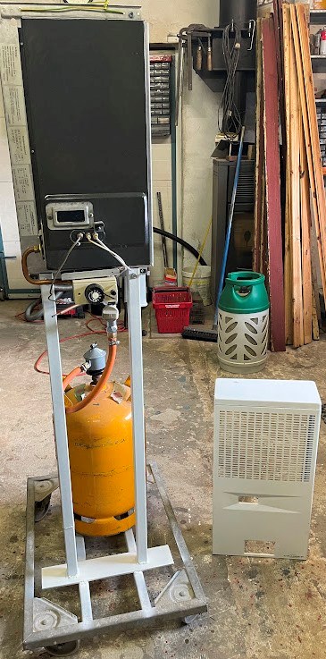

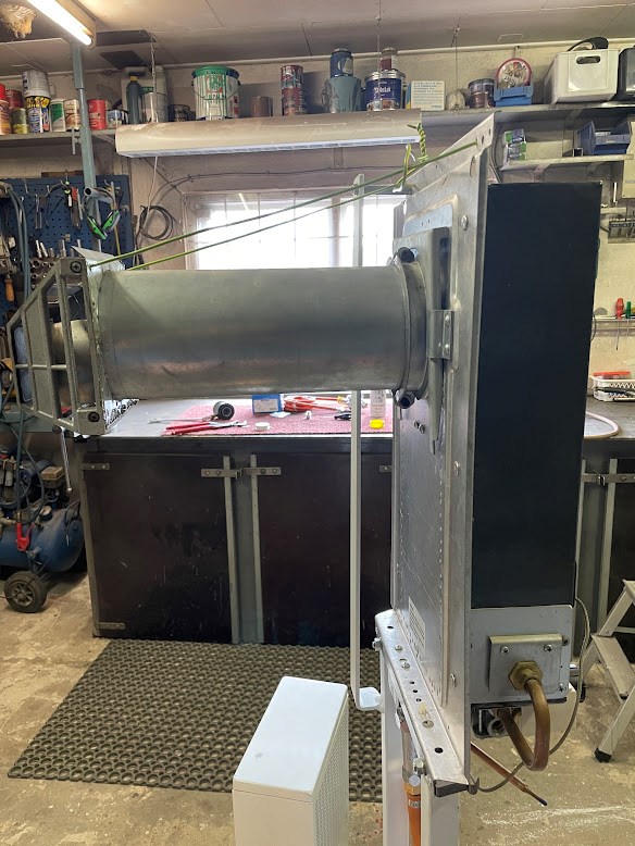

Er der en på dette forum der har lidt styr på "gas" eller kan henvise til en privatmand eller et firma i nærheden af Herning som jeg kan betale for at få apparatet op at køre? Jeg har bygget en teststand så projektet er let at gå til og så jeg kan køre den udendørs når der kommer liv i den. Jeg leverer gerne apparat og teststand til rette vedkommende hvis du har dit eget lille gas-værksted.

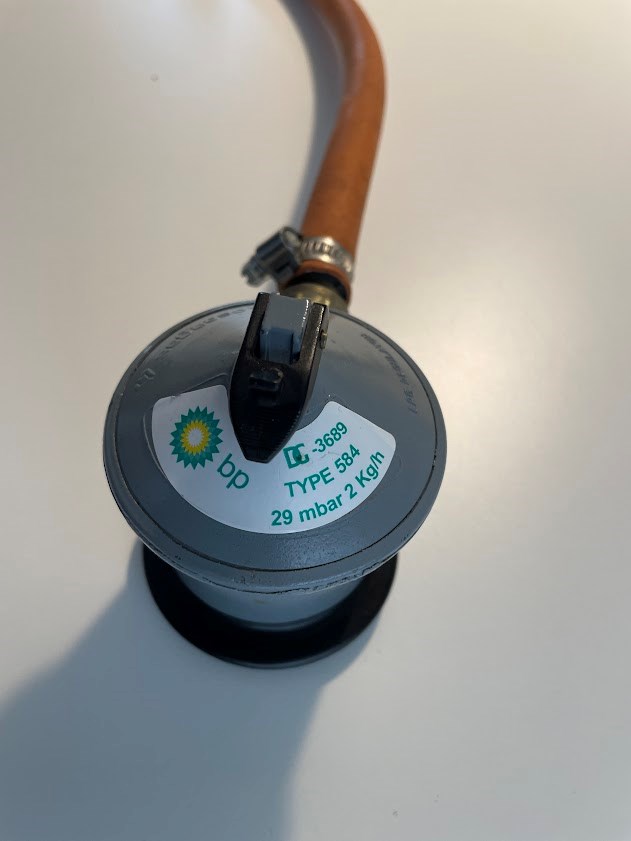

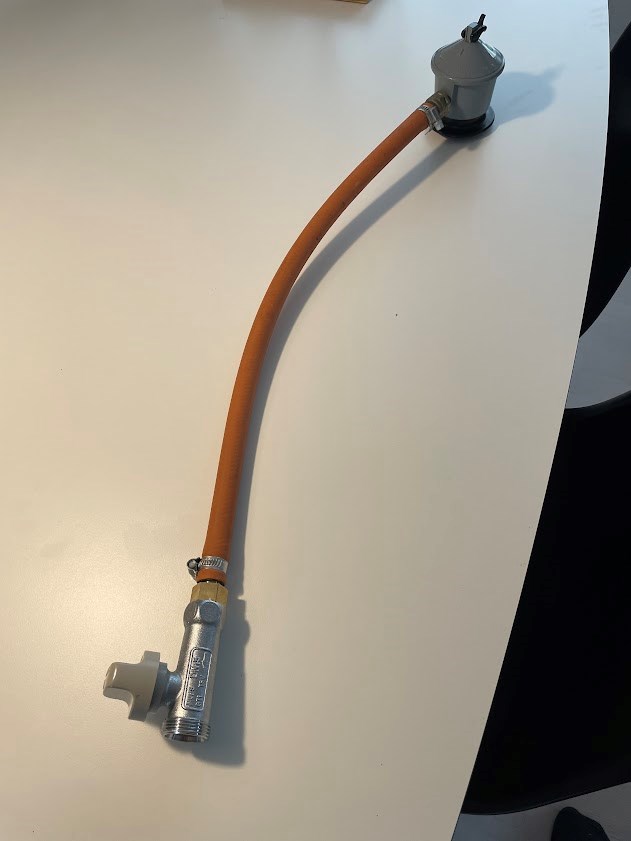

Det jeg mener med at regulatoren lukker helt er, at når jeg afmonterer regulator, slange og tænd/sluk ventilen på varmeren og åbner for den grå hane ved varmeren, så kan jeg kun åbne ganske lidt inden gassen slår fra, og jeg antager at det er en form for sikkerhedsanordning i BP ventilen. Men jeg har en teori om at det også er det der driller mig ved automaten. Altså når jeg har behov for mere gas til selve hovedbrænderen i automaten, så lukker regulatoren ned.

Det kan osse være at regulatoren ikke levere nok til varmeren. Den regulator jeg har på vores gaskomfur gir 3kg/t. Måske står der noget i manualen om hvilket flow som er nødvendigt.

I DK bruger vi primært regulatorer som sender 30 m/bar ud, hvilket min også gør.
Jeg tror jeg nærmer mig problematikkens arnested. Min gasheizofen er beregnet til 50 m/bar, så jeg skal vist prøve at skaffe mig en højtryksregulator i stedet. Håber at nå BP depotet i dag igen ;-)

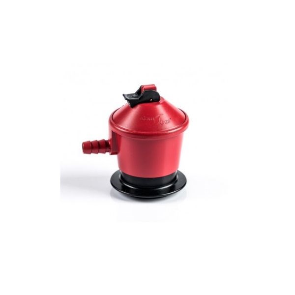

Jubiii, i dag fik jeg en 50 mbar regulator hjem fra Spanien og nu kører min gasvarmer til kolonihavehuset. Den varmer mere end forventet og siger nærmest intet.
Min læring er altså:
I DK benyttes regulatorer som er 30 mbar.
I Tyskland brugte man 50 mbar installationer op til midt i 90erne hvor man også, langsomt, begyndte at bruge 30 mbar.
Sjovt nok kan man ikke købe "click-on" regulatorer i Tyskland - kun i Spanien? Alle tyske regulatorer skrues på og det er jo ikke systemet i DK.
Jeg købte min regulator hos et DK firma der hedder Boligcenter.dk og jeg havde en forventning om at varen kom fra et DK lager, men den blev altså leveret direkte fra et GLS fra et sted i Spanien
