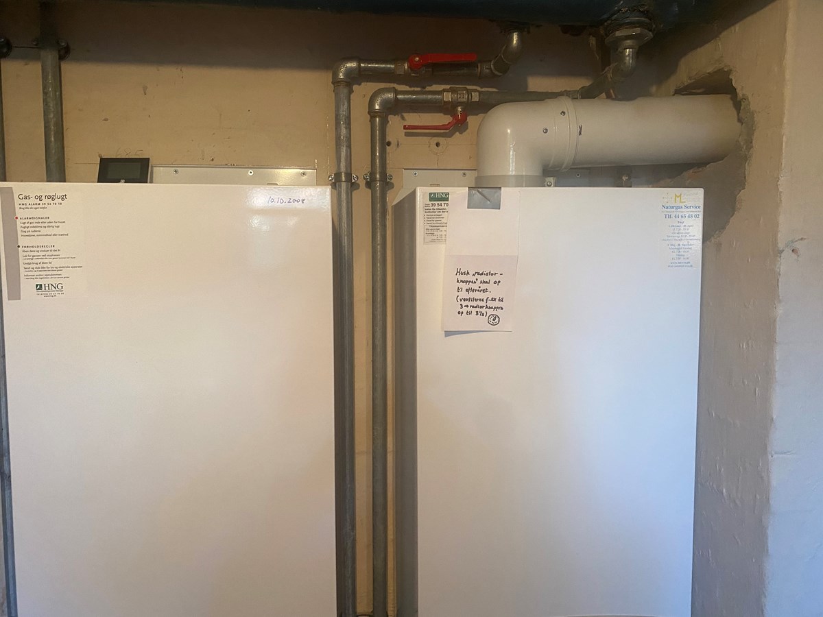

Fylde vand gasanlæg Henrik243 6 14-08-2022 17:32 Helt ny med gasanlæg og kan ikke finde uf af hvordan jeg fylder vand på. Nogen der kan hjælpe med hvilke ventiler der skal skrues på? 9 svar Følg tråden Annonce Annonce Annonce
Søren O 7968 7000 14-08-2022 17:47 Velkommen på LDS.Prøv at åbne ventilerne i enderne af den hvide slange under varmtvandsbeholderen. Du fylder vand på til manometret viser ca. 1,5 bar. Husk at lukke for begge ventiler efterfølgende. Søren O

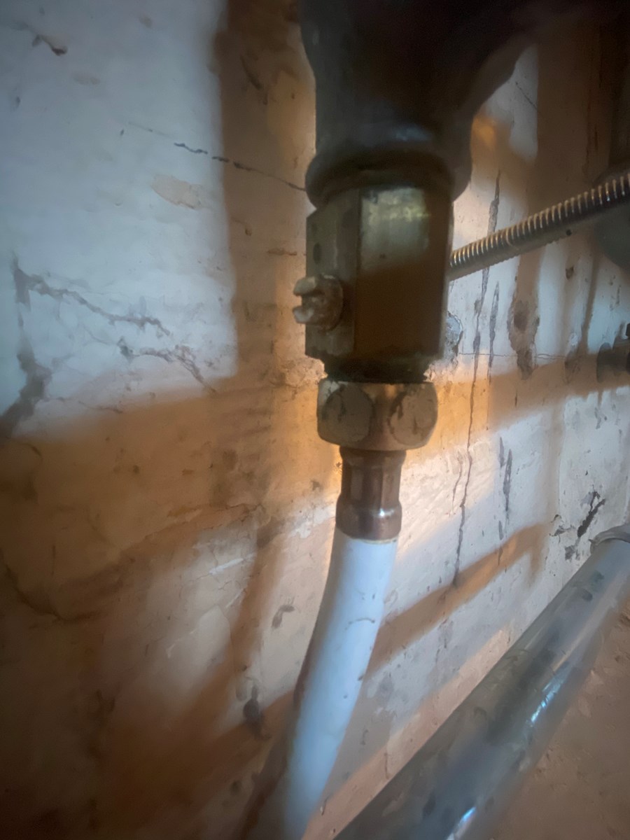

Henrik243 Trådstarter 6 14-08-2022 18:42 Mange tak for svar Søren! Jeg har forsøgt at skru ventilen med sort håndtag på den hvide slangen, uden at det gav resultat. Men måske skal jeg så også skru på andre enden af den? Det er dog ikke en ventil i anden ende, se billede vedlagt
johnm 607 14-08-2022 19:01 Det er også en ventil du viser der skal bruges en skruetrækker nogle kan der også bruges umbraco hvis det er en mulighed så brug den.

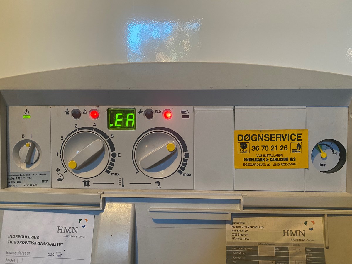

Henrik243 Trådstarter 6 14-08-2022 19:48 Perfekt, nu er også vandet fyldt til. Desværre er ikke problemet løst, da det stadig ikke ser ud til at den finder flammen. Er der nogen der ved hvad der så kan være problemet, om ikke manglende vand?
ev elmand 30523 7480 14-08-2022 22:02 Mon ikke du skal slukke den et par minutter og så tænde igen. Jeg kan ikke se fabrikat på gasfyr ellers kunne man nok søge på fejlmelding .EA Har nogen samlet det, kan det skilles ad. Samles igen ? ?m.v.h. Erik (1/2 ekspert i mange ting) Annonce
Henrik243 Trådstarter 6 14-08-2022 22:20 Tak for svar. Det står i manualen at denne fejl-meldingen betyder at gasfyret ikke finder flammen. Vagtcentralen sagde så det var pga at der ikke var vand, men nå er der vand og fyret er slået fra og til flere runder, uden at stanse med denne meldingen. Inget varmt vand at hente i huset. Måske skal jeg have tag på en service tekniker, om der ikke findes en nem løsning på problemet
ev elmand 30523 7480 14-08-2022 23:58 Ok det er nok gas fyrs service du så skal have fat i. Har nogen samlet det, kan det skilles ad. Samles igen ? ?m.v.h. Erik (1/2 ekspert i mange ting)

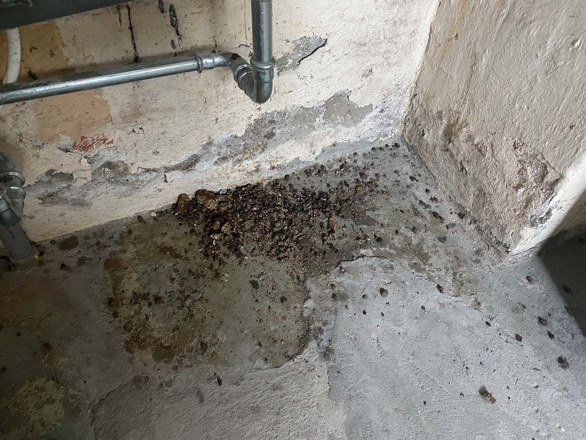

Henrik243 Trådstarter 6 15-08-2022 15:48 Til information var problemet løs grus og sten inde i anlægget fra da vores vvs trak et nyt udtag til gasanlægget! Tak for hjælpen.
