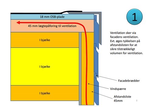

Hejsa, hvis man laver en 45mm ventileret konstruktion som på tegning, hvordan laves musestop så i bunden?
På forhånd tak :-)
Mus er ikke så akrobatisk at de vil kunne komme op i den udluftning, som det er tegnet.
Derimod vil f.eks. en gråspurv godt kunne komme op.
Hvis du vil undgå fugle mv. så køb f.eks. et groft Monelvæv.
Der findes også specielle ventilationslister som man bruger i bunder af træ- eller Eternitbeklædninger.
