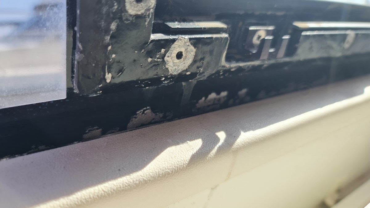

aluramme korroderer under maling sælbyggårn 592 5300 13-08-2022 14:30 Jeg ser på en båd fra 2011. Visse vinduesrammer er lavet forkert, for de korroderer under malingen. Hvad kan man gøre ved det? 2 svar Følg tråden Annonce Annonce Annonce
Thomas_Mygind 1456 2880 13-08-2022 16:03 Det må være galvanisk tæring, da der sikkert er noget rustfrit stål i nærheden.Måske skifte skruerne ud, eller sætte en offerelektrode på. Ellers mal det over hvert forår.
Gregeren 5657 2830 13-08-2022 18:42 Rens ned med en stålbørste på skruemaskine.Slib overfladen med korn 200+Rens af med acetone eller sprit, lige før påføring af grunder. Se om du kan finde én til aluminium.Evt. en 2-komponent epoxybaseret.Herefter slutmaling.Herefter bruger du skruer med plastisoleret overflade og ikke metallisk skive under.Man kan selv lave isolerede skruer, ved at tage rustfri skruer, som man krymper krympeflex uden på. Man skal så en størrelse ned, for at skruen kan gå gennem hullet. Elektronikteknikeren
