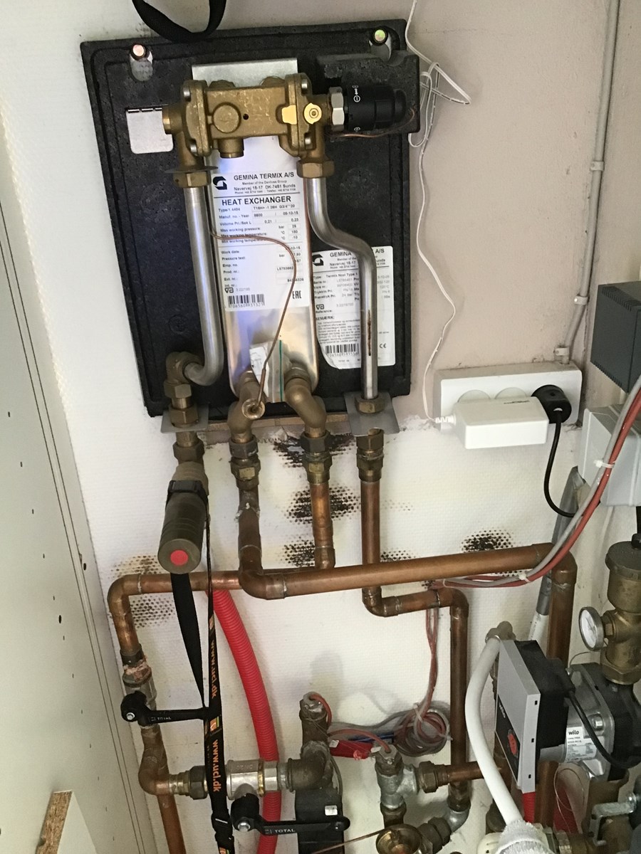

Jeg har fjernvarme og en Termix Novi gennemløbsvandvarmer til varmt vand.
Jeg har bemærket at FJV returen er brændende varm, selvom jeg ikke bruger varmt vand.
Lukker jeg en hane på returen og åbner igen kan jeg tydeligt høre der kommer gang i flowet igen.
Skruer jeg helt ned for termostaten mindsket flowet, men der er konstant flow alligevel.
Er det tegn på noget er defekt?

Der skal være gennemløb med en pause ventil, ellers ville stikledningen være iskold og det ville tage minutter før vandet blev varmt.
Der skal kun være et lille flov for at holde systemet varmt. Du har måske en defekt trykstyringsventil (den store ventil øverst i varmeveksleren). Prøv at aflæse det øjeblikkelige flov på din fjernvarmemåler.
Fantastisk. Jeg tror det har hjulpet at jeg masserede den store ventil lidt, for nu bliver returen ikke varm og flowet er umiddelbart mindre en 1 l/t når der ikke er forbrug. Ca 200l/t med forbrug og selv der er returen ikke mere en håndlun.
