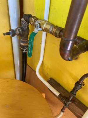

Har et gammelt sommerhus hvor jeg lukker for vandet om vinteren. Og der er ingen varme på i rummet.

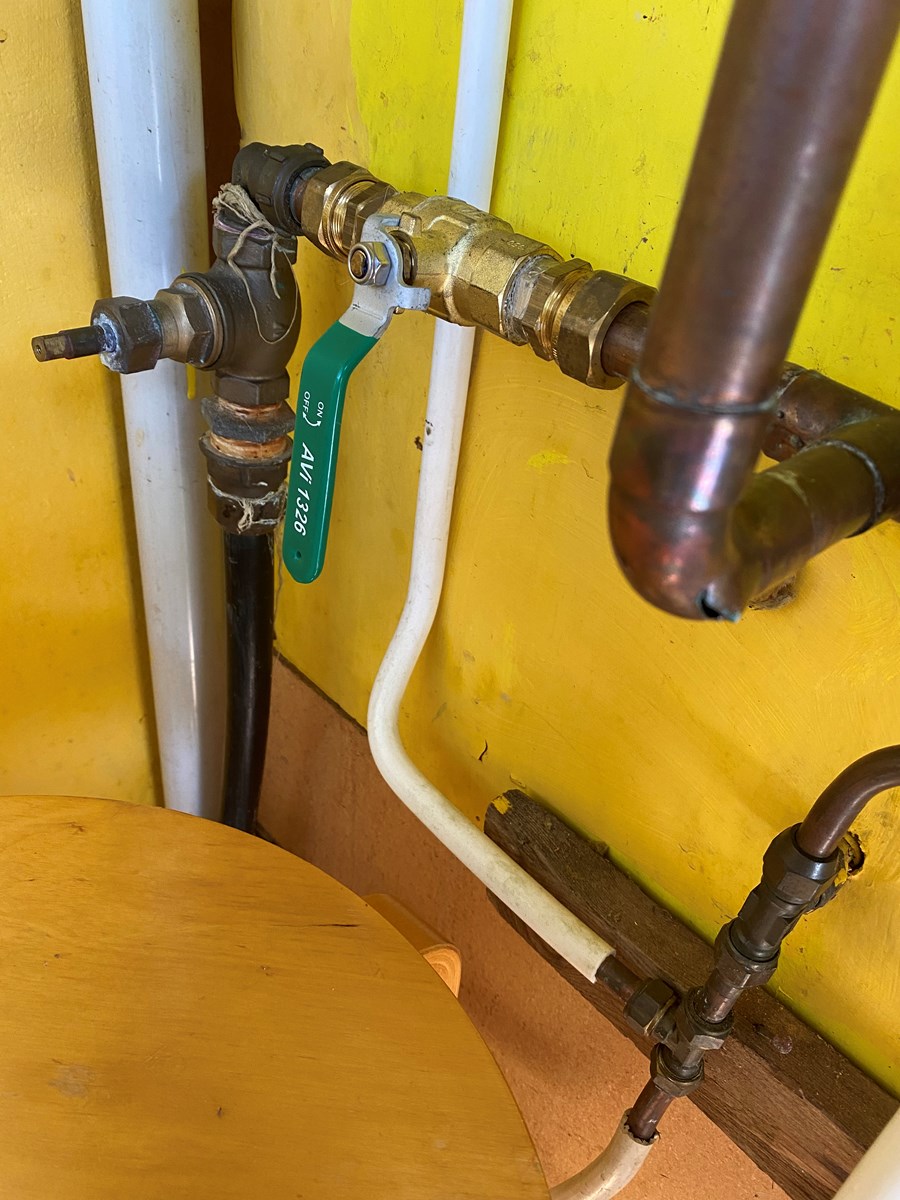

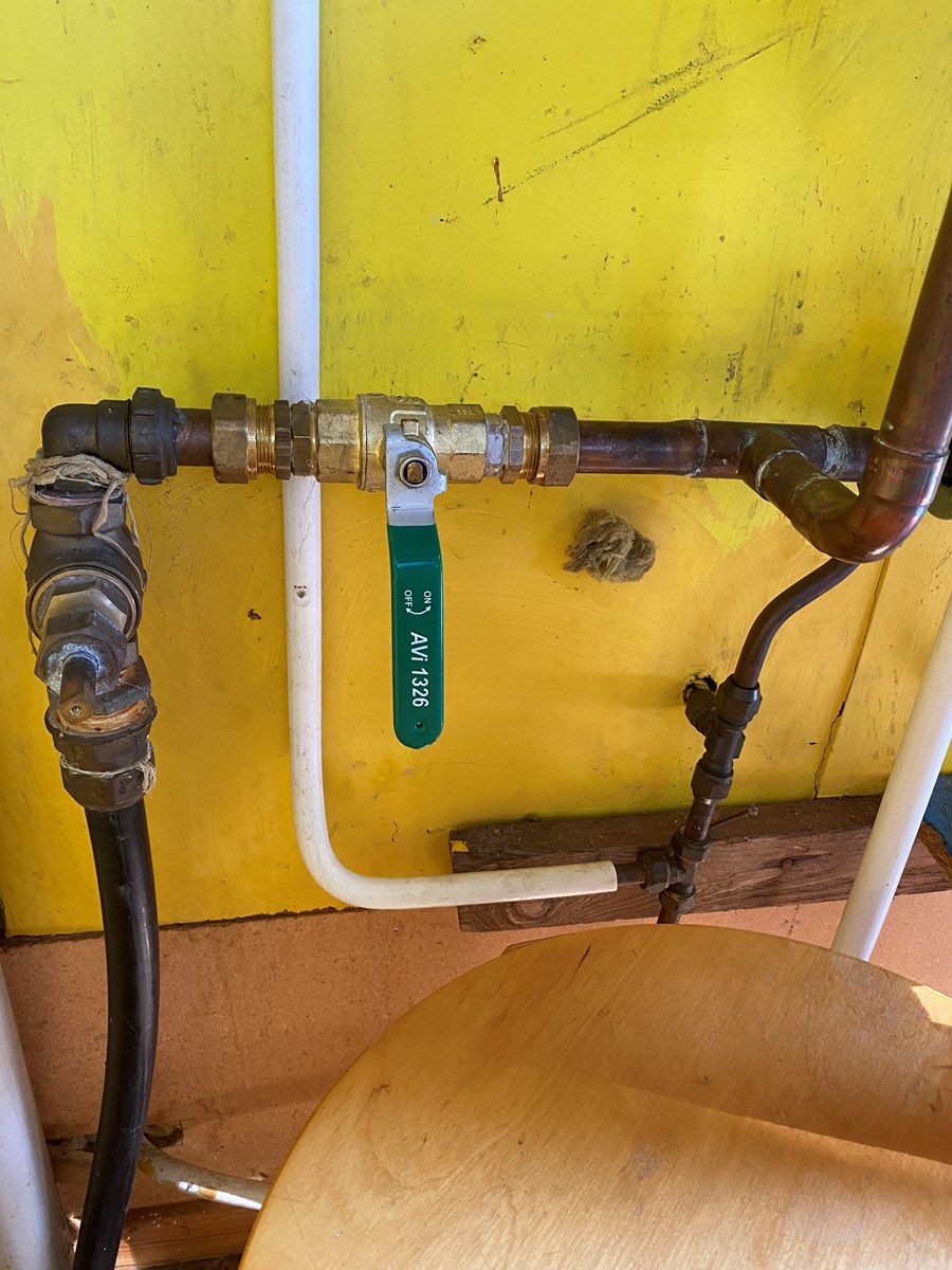

Det grønne håndtag er lukning af vand der kommer via den sorte slange.
Spørgsmål: kan der opstå en vandskade, altså et rør som springer inden det grønne håndtag, når der ikke er varme på i rummet (5 grader) ? Der er jo ikke meget rør inden det grønne håndtag. Gamler jeg for meget eller skal jeg sætte varme på?
Jeg vil ikke sætte varme på, da rummet er meget dårligt isoleret og derfor skal der bruges en masse strøm.

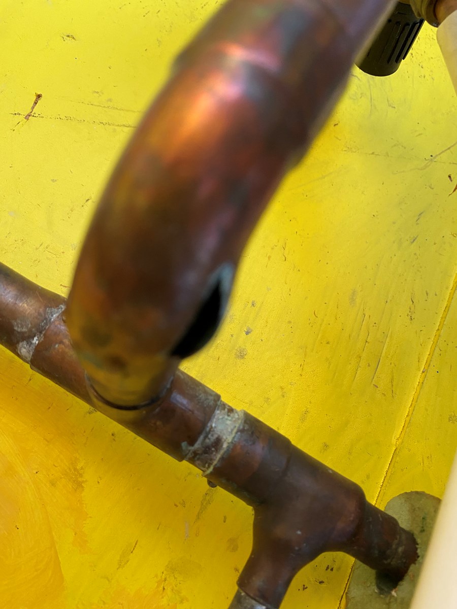

Ps. Der har faktisk været et sprængt vandrør efter det grønne håndtag, men vandet var lukket af, så der kom ikke nogen vandskade.
Ja hvis der kan komme frost i rummet, er der risiko for vandsprængning.
Men har du ikke en stophane ude i jorden, den vil typisk tømme rørene for vand, hvis du åbner dine vandhaner.
Jo, det har jeg da.  Skal lige finde den først, men det er jeg sikker på.    Den vil jeg så bruge.
Mange tak.
Du skal så være sikker på at vandet løber ud ved stophane, så skal hanen med grøn håndtag stå åben ligesom du skal åbne for alle andre haner så der kan komme luft ind.
Varm vands beholder tømmes seperat, toilet trækkes ud og der skal frost vædske i toilet kumme. For at undgå fordampning kan man give den lidt madolie også.
