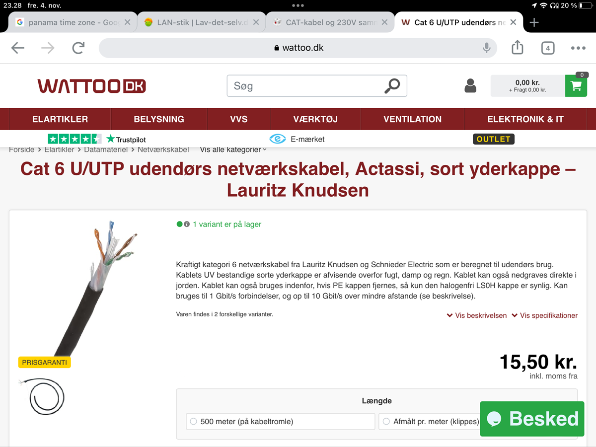

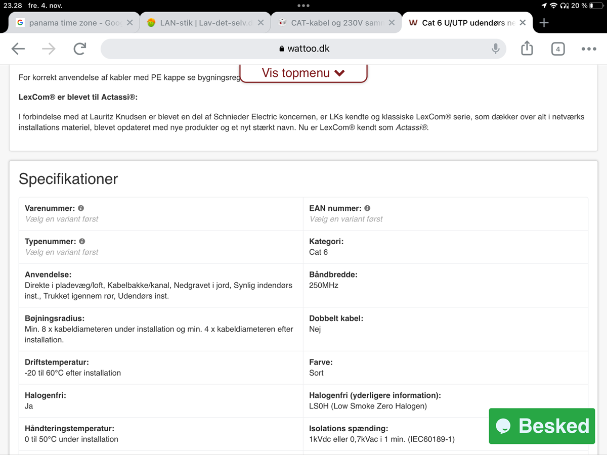

JohnLarsen 2869 3500 05-11-2022 10:05 Gregeren skrev den 12-08-2022 18:17:23Husk også at fremføre netværk i egnet trækrør, da det ikke må ligge med direkte kontakt op ad et strømførende kabel, idet netværkskabel ikke er godkendt til den højeste fremførte spænding, som vil være tilstede i elkablet.Fandt i anden anledning vedlagte. Alle besparelser omregnes til fl. rødvin👍
