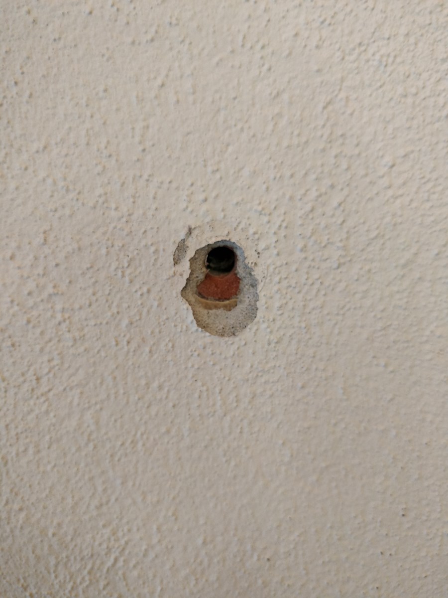

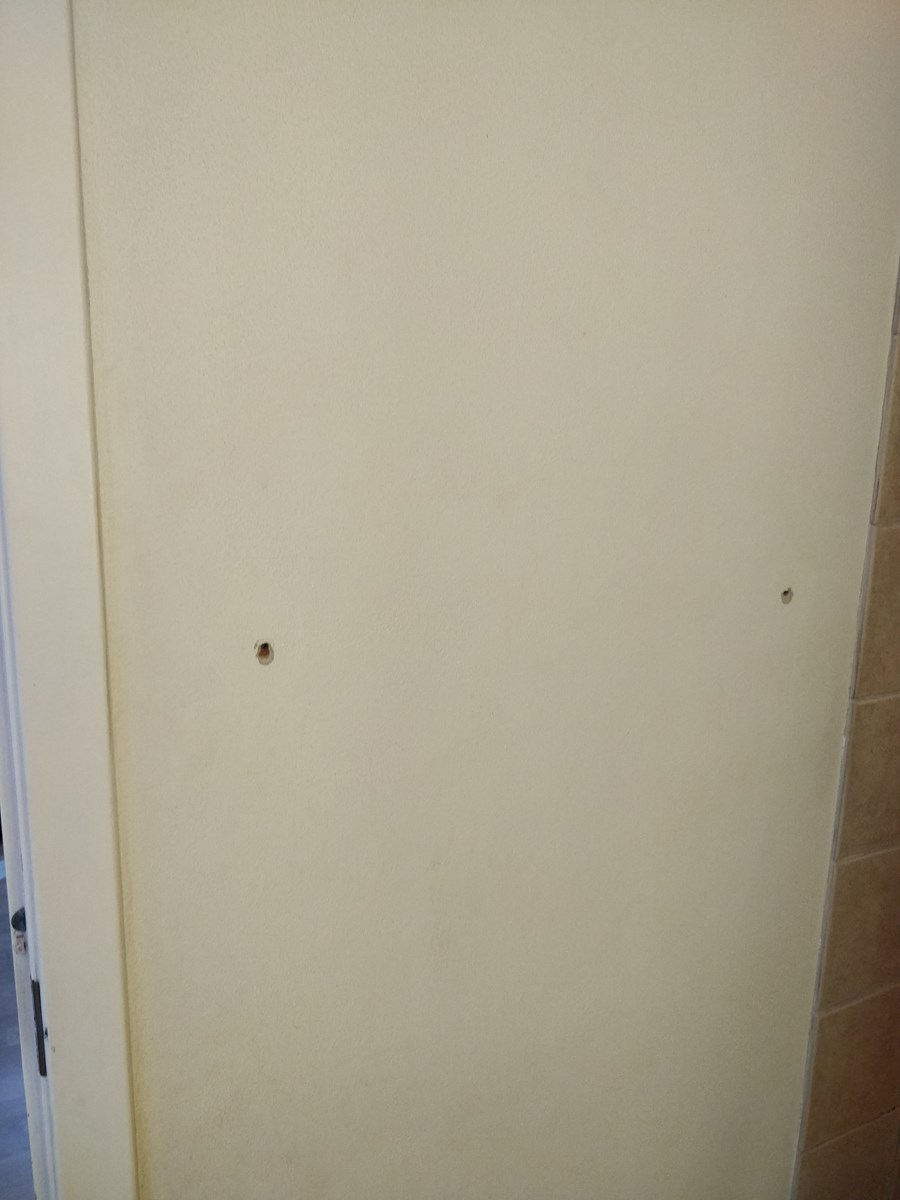

Vi har købt et ældre hus og der er nogle huller i væggen (ikke et sted hvor der er vand normalt). Jeg ved ikke hvilket materiale der er brugt til at lave overfladen så jeg er i tvivl om hvordan jeg lukker hullet pænest muligt.
Kan i se hvilket materiale der er er brugt til at give den overflade der er vist på billedet?
Det skal siges at vi skal male det hele på et tidspunkt så farven betyder ikke noget.

Det kan laves med stort al slags spartel til vægge hvor du renser spartel godt af væggen ved siden af hullet og dupper med selve overfladen med en svamp. Så kan du sikkert få den samme nuprede overflade som på væggen.
