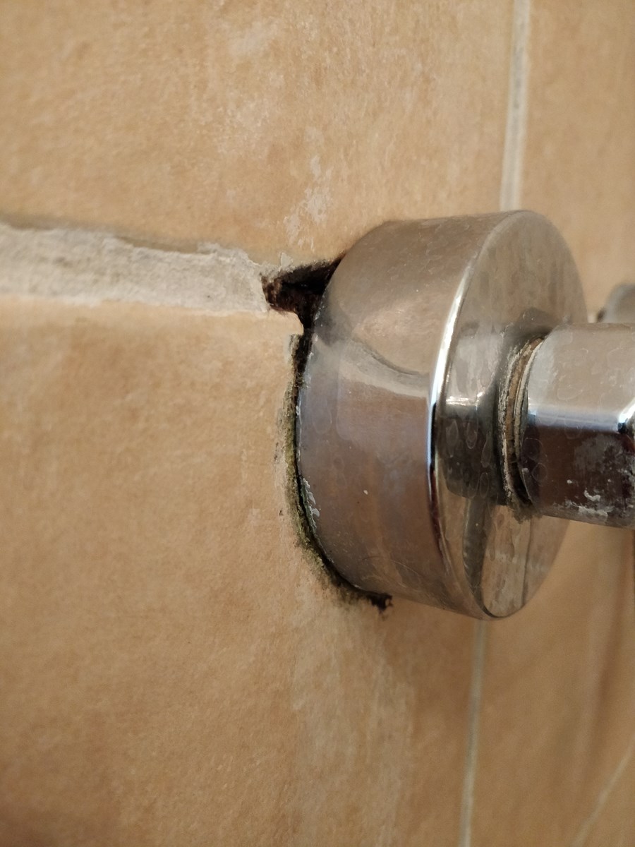

Vi har købt et ældre hus og jeg kan se at der er nogle sorte rande og evt utætheder ved armaturet i brusenichen.
Er det noget jeg bør reagere på og få en VVS mand/kvinde til at kigge på og evt. tætne?

Vvs`eren kan vel ikke gøre noget ved halvdårligt flisearbejde?
Rengør fliser og roset og fug med sanitetssilikone i en farve der matcher flisefugen.

Skift til bredere rosetter. Der skal alligevel fuges med rosetterne afmonteret.
Elektronikteknikeren
Du kan nemt skrue armaturet af, og skrue rosetten ud. Så kan du komme til at se hvad problemet er. Er der hul ved fliser, eller er de fuget med  sort silicone.
Men husk at lukke for vandet ved hoved stophanen eller ved vandmåler. Og tjek ved at åbne for både kold og varm vands hane
