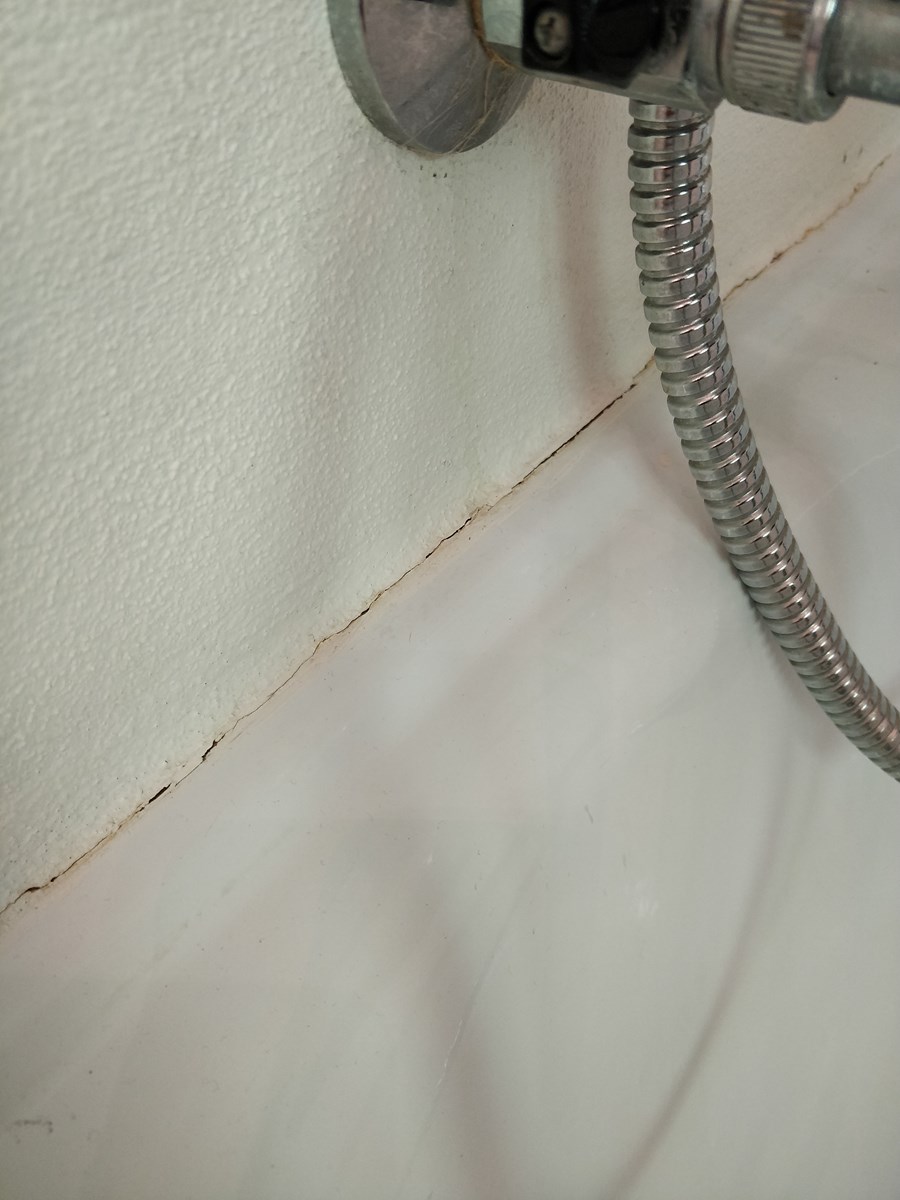

Vi har købt et ældre hus med badekar men jeg synes at kanten omkring badekaret ser noget utæt ud og jeg er lidt bange for at der kan løbe en del vand ind i revnerne når vores søn er i bad.
Hvordan vil i foreslå at jeg tætner dette og er det noget man selv kan gøre uden den store erfaring?

Det er det sanitessilikone er lavet til.
skær den gamle fuge af med en hobbykniv og læg en ny fuge. Hvis du er i tvivl om hvordan det gøres er der flere fine instruktionsvideoer på youtube.

Tak for svaret, det lyder som om jeg får det pæneste resultat ved skære den gamle fuge væk, male og så lægge en ny.
