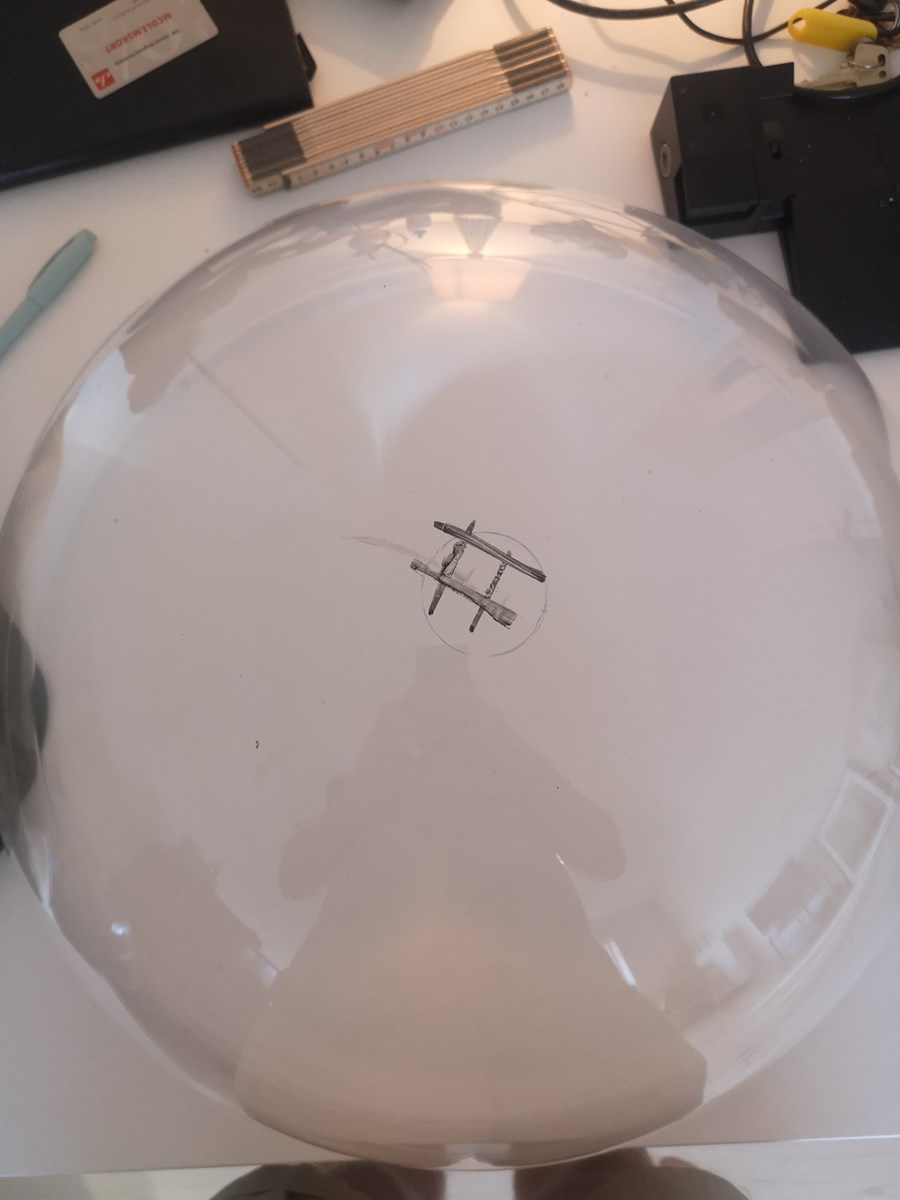

Er ved at bygge en lampe af en kuppel... Bakser med målebånd ifht at finde midten til ledning?
Vh
Jesper
Mål fra kant til kant og del med 2. Gentag det forskellige steder på kuplens omkreds, og du skulle gerne få et punkt, som er centrum for hullet til ledningen. Lån konens centimetermål, det er bøjelig.
Eller brug noget der er i vinkel, f.eks. et skærebrædt. Så kan du måle vandret ind.
Hæng den op på spidsen af en blyant. Der hvor den er i balance er midten
Læg en bog ovenpå - den skal ligge vandret.
Mål diameteren.
Skub kuppelen ind i et vinkelret hjørne.
Mål halvdelen af diameteren (radius) ud fra hjørnet i begge retninger.
Sæt en vinkel ud fra radiuspunkterne ind over kuppelen.
Hvor de krydser skal hullet til ledningen være!
Sæt kuplen i en sand eller grusbunke med åbningen opad, kontroller at den er i vatter både på kryds og tværs, hæld ca. en teskefuld vand i kuplen, midten er nu midt i vandet.
