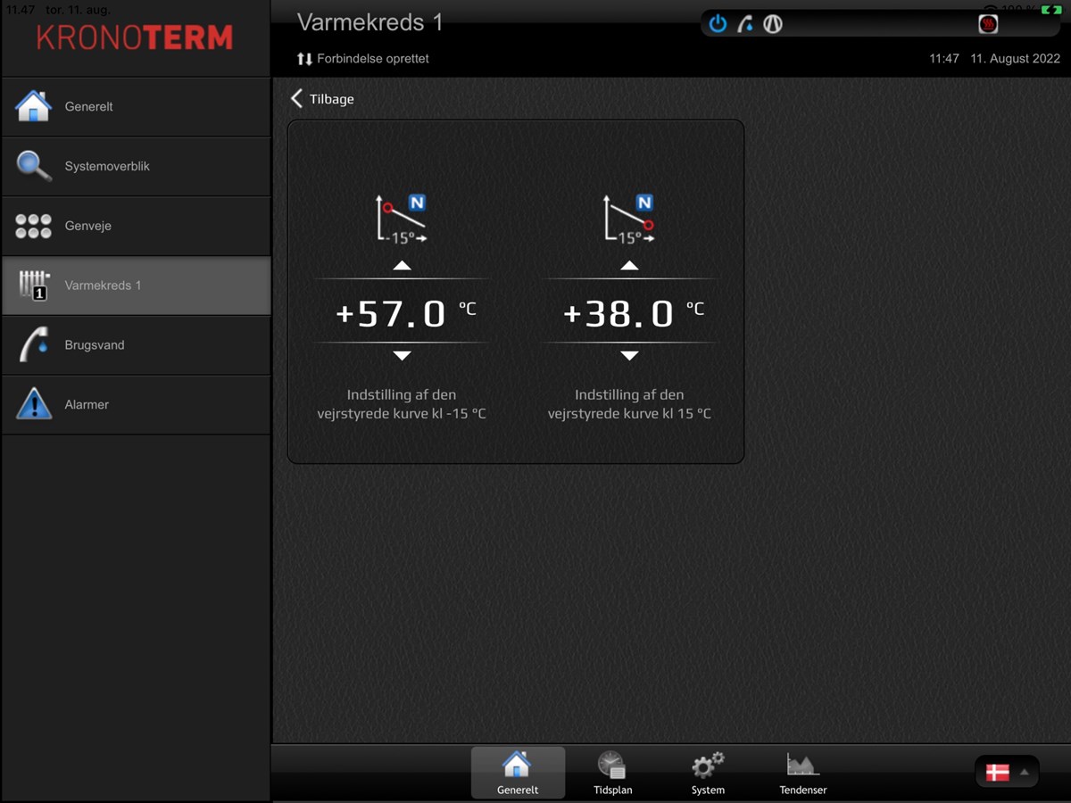

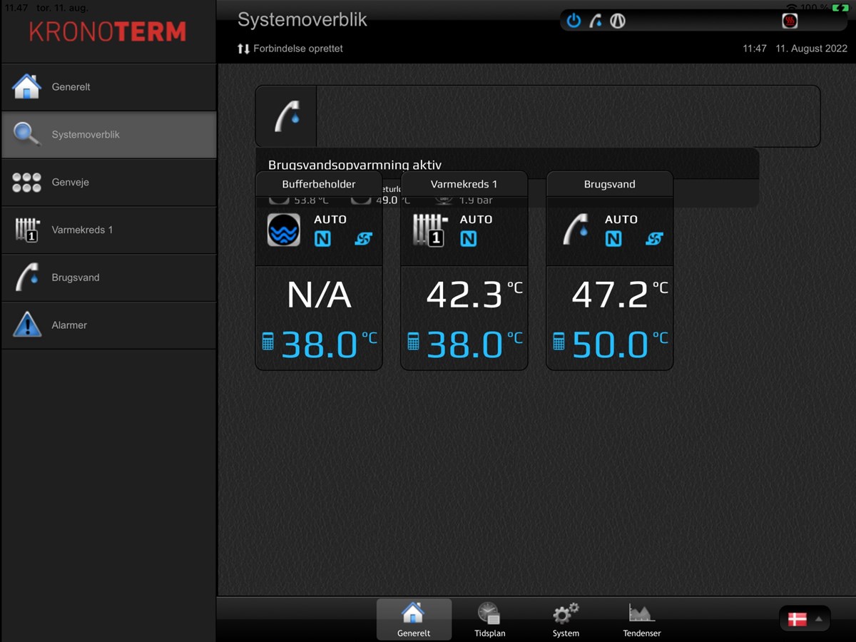

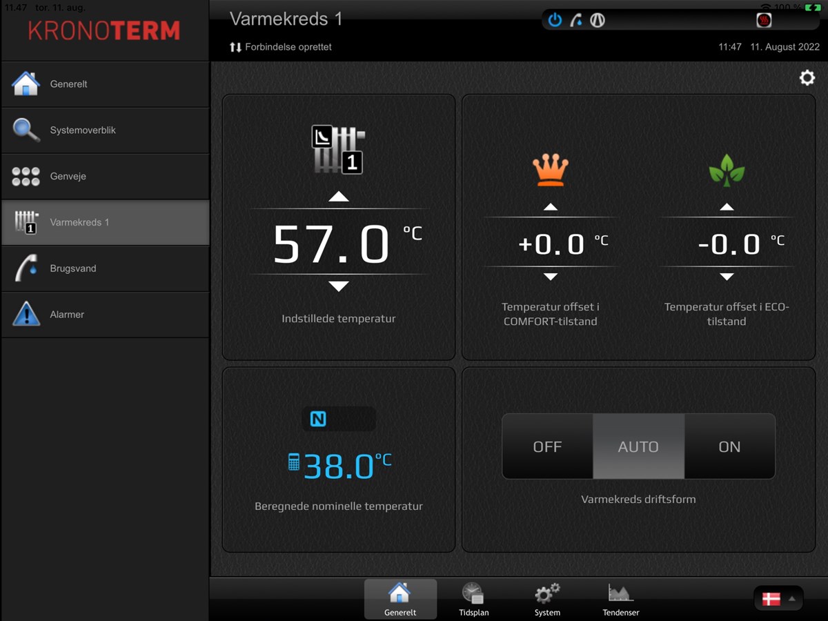

Hej vi har haft varmepumpe siden marts og den har egentligt kørt fint og for sig selv. Men her over sommeren har jeg lagt mærke til at buffertanken tit står og varmer op til 40 grader. Er det normalt?
Er det korrekt forstået, at din beregnede nominelle temperatur er det, som din varmekurve er sat til at levere med den nuværende udetemperatur? I så fald tror jeg ikke, det er unormalt, at fremløbet skyder lidt over og så venter på at falde ned igen, mens varmepumpen står stille. Sådan gør vores Vølund-pumpe i hvert fald også. Og det bliver vel næppe særlig nemt brugt inde i huset her om sommeren.
Hvis jeg forstår det rigtigt med varmekurven, så lyder det i øvrigt højt. Minimum på vores kurve er 30 grader - og mit indtryk er, at andre har endnu lavere minimumstemperaturer.
Nominelle tror jeg er som du siger.
Og ja jeg kan ikke helt se behovet for opvarmning ved disse temperaturer.
