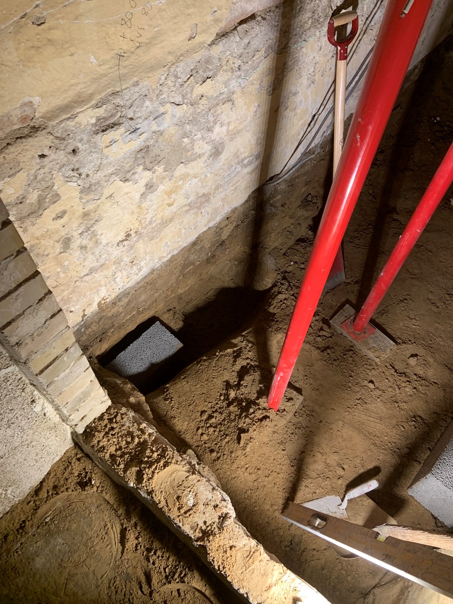

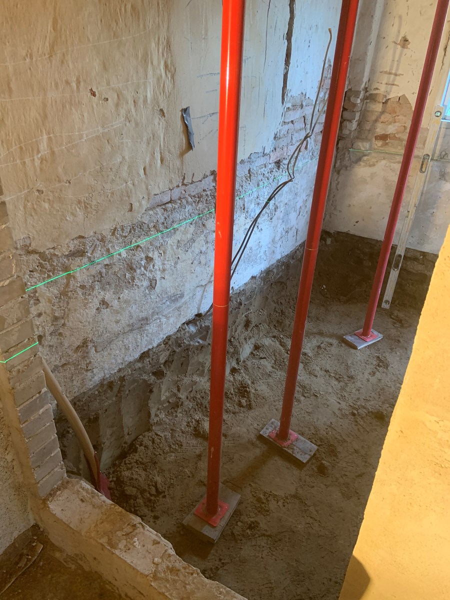

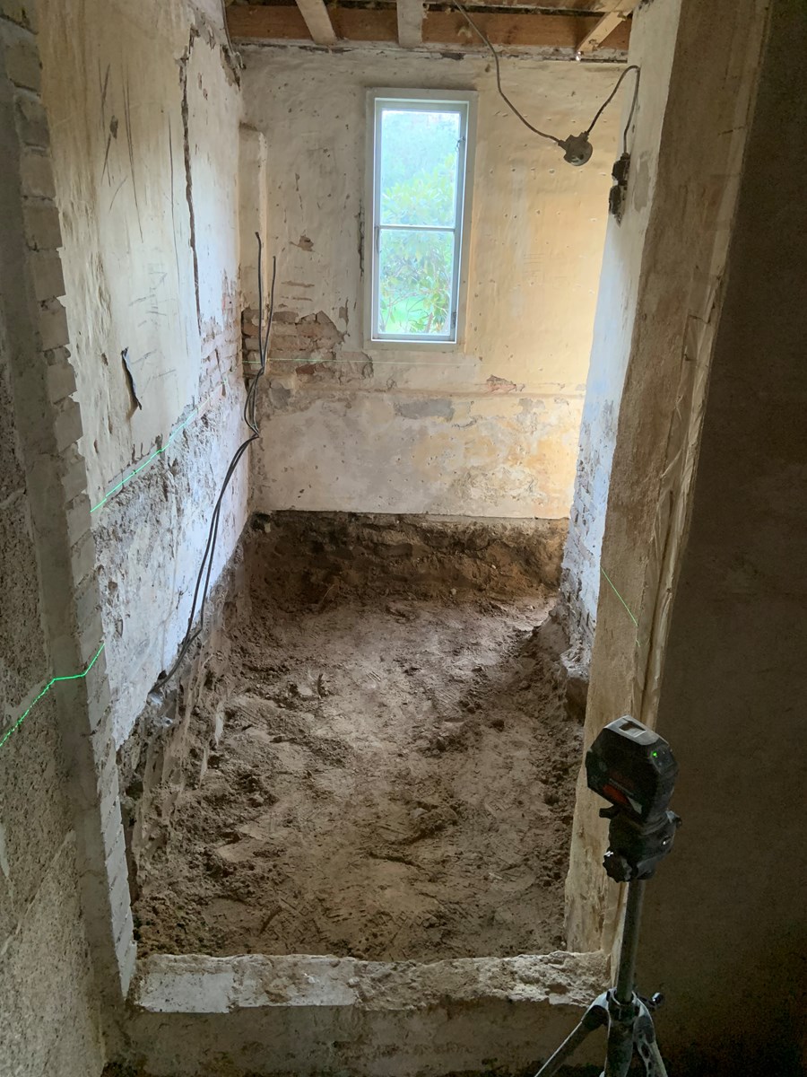

Er ved at renovere en ældre lade. Der er en mindre tilbygning som nu ligger ind under taget.
Skal understøbe og vil høre om der er noget i vejen for at bruge lecablokke i opbygningen af fundamentet?
Beton med rionet nederst og en lecablok deri. Så et par skifte op med leca og til sidst ekspanderende beton op imod eksisterende mur.
Vil gerne undgå at skulle blande for meget beton i dette tilfælde - så går det lidt hurtigere.
Det er en 5-6m i alt.
Du kan godt bruge leca blokke. De skal dog pudses efterfølgende på ydersiden da de ikke er "fugt tætte"
Ellers skal du bruge leca term blokke.
