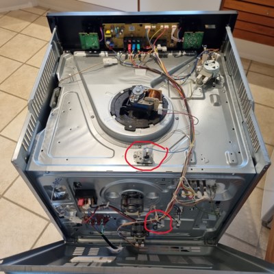

Efter at have kørt et pyrolyse program på min ovn er der to overophedningssikringer der er slået fra. Desværre kan jeg ikke finde oplysninger om hvilken temperatur disse sikringer skal aktiveres ved.
Sikringerne sidder i kabinettet sammen med elektronik, der ikke tåler specielt høje temperaturer (se billede - sikringer er markeret med rød cirkel).
Er der nogen der ved hvilke temperaturer der er acceptable for de to sikringer?

Opdatering: Har nu skiftet begge sikringer til nye der tåler op til 70 grader. For at teste ovnen kørte jeg varmluft med stigning i intervaller af 10 grader. Ved 250 grader slog en af sikringerne fra. Derfor skal sikringerne kunne tåle højere temperaturer - men hvor høj er den acceptable temperatur i kabinettet omkring ovnrummet?

Sikringer springer ikke uden grund, og at sætte større sikringer i er selvmord (for ovnen).
Find hellere us af hvorfor de springer, Jeg gætter på at køleblæseren ikke virker ordenligt.
 Hej Bent, de sikringer jeg refererer til er overophedningssikringer, som netop skal beskytte ovnen imod overophedning. Sikringerne er sprunget ved at køre et pyrolyse program på ovnen. Paradoksalt nok er sikringerne åbenbart ikke designet til at klare temperaturerne fra pyrolyse programmet. Men, hvor varmt må en ovn blive i kabinettet omkring ovnrummer?
