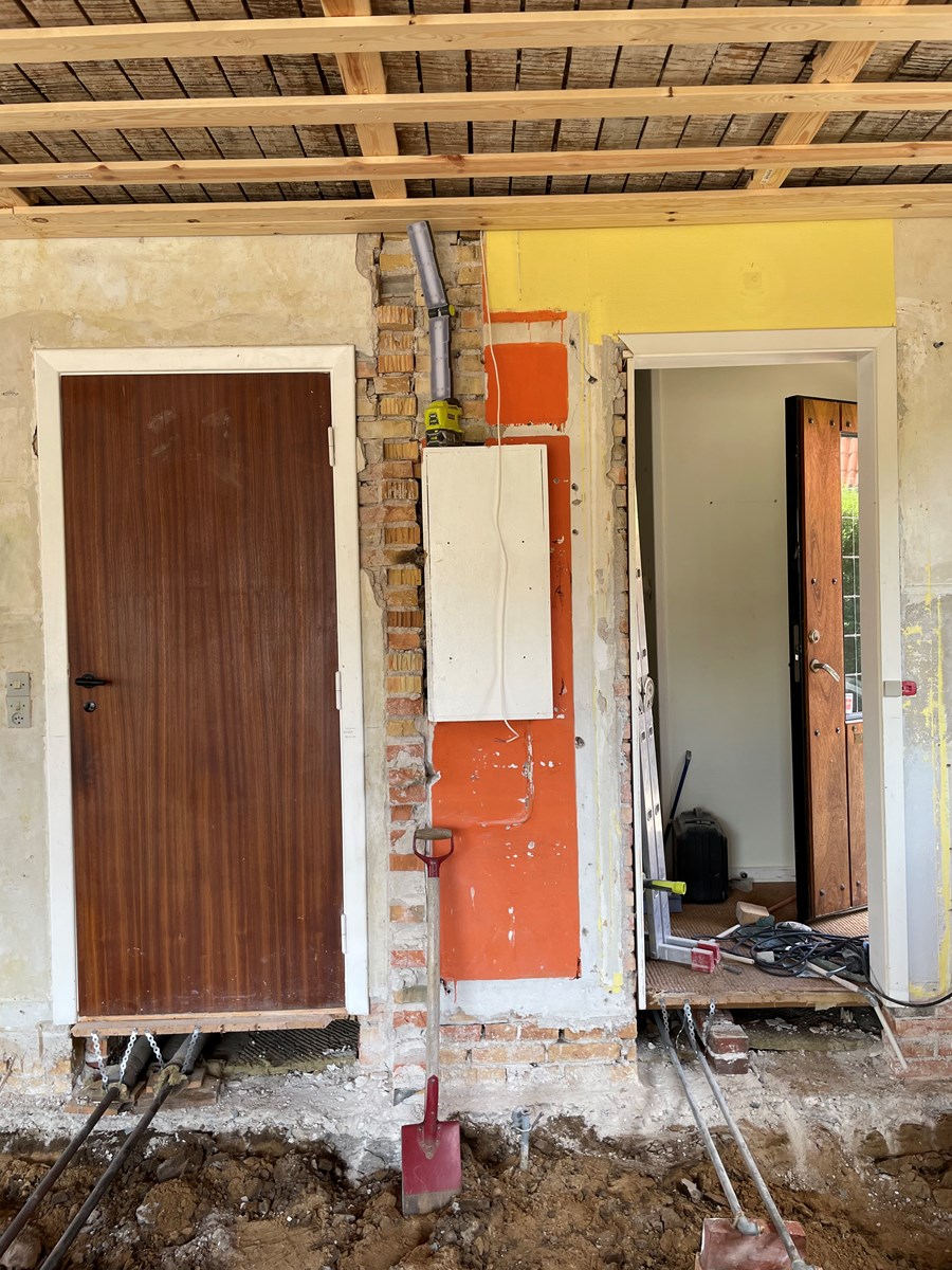

Hej LDS,
Vi skal have væltet stykket mellem de to døråbninger her(se billede). Det er planen at lade de overliggende mursten blive, så hullet altså bliver lige så højt som dørene p.t. er.
Spørgsmålet er så hvordan vi sikrer at vi ikke får mursten i hovedet, både under udførelsen, men også i det færdige resultat.
Muren er ikke bærende, og hullet bliver ca. 2,55 meter bredt.
Vil sådan en lille armering kunne gøre noget? (https://www.stark.dk/skalflex-brictec-armeringsstaal-33-mm-4085-mm?id=6600-5352818), hvis ja, hvordan får vi bedst den monteret?
Andre forslag tages åbent imod!
På forhånd mange tak!
Mvh. Bank
Hvor mange skifter er der over døråbningen? Du kan købe/lave et ståltegl på åbningen + 10 cm. Hvis du selv laver det lægger du et par tentorstål i.
Der er tilsyneladende noget mur der ender / samles lige bag ved det grå rør. Er det tilfældet vil det næsten helt sikkert falde ned når i fjerner mur søjlen.
