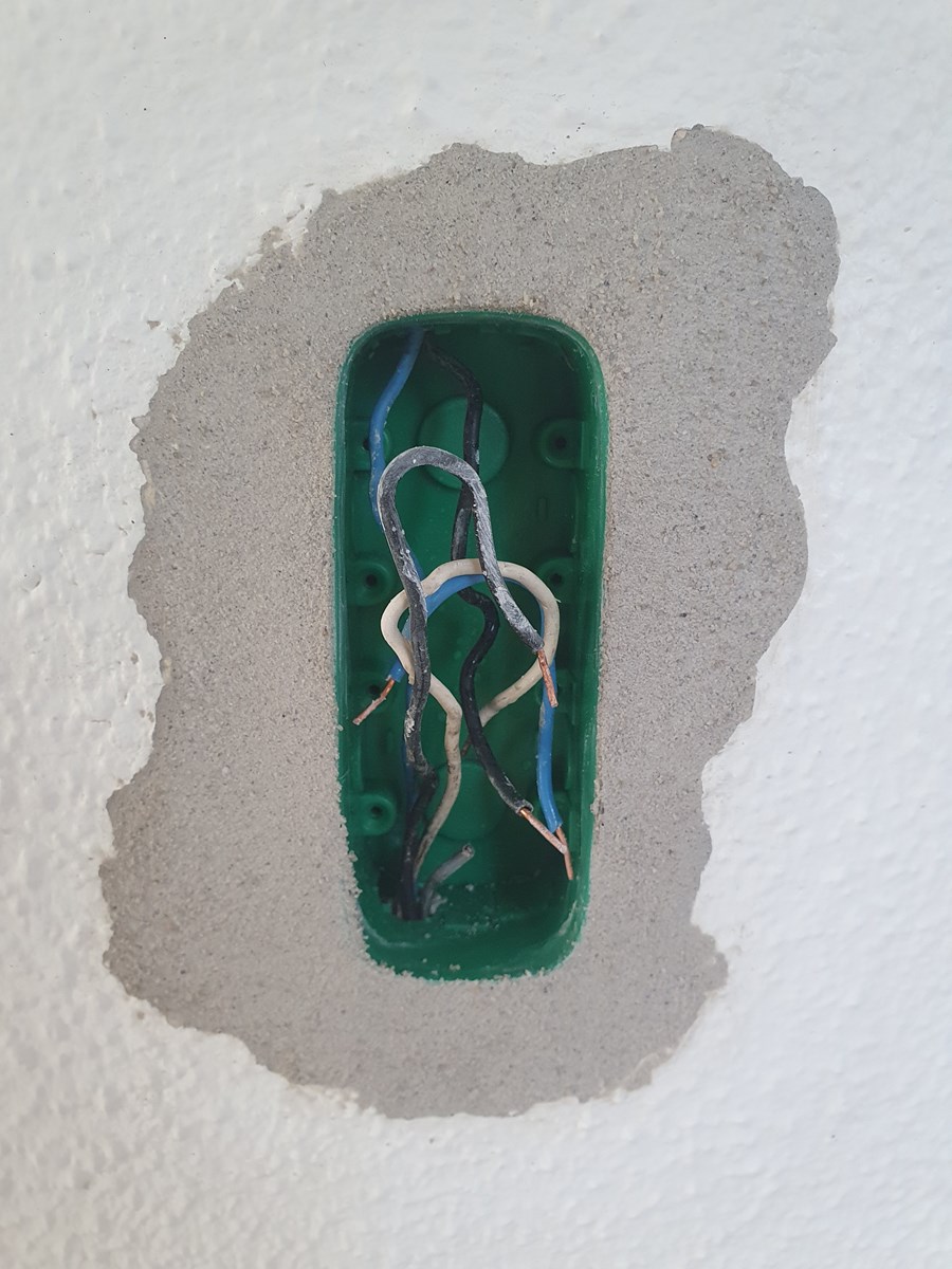

En ledning er knækket. Hvordan får jeg forbundet dem på bedste vis? Den er knækket udenfor indmuringsdåsen.
Min plan er at fjerne ca. 1.5cm isolering på begge ledninger. Snor dem sammen og derefter lodde dem sammen. Tilsidste krumpeflex/varmepistol ind over så det dækker kobberet.

Har også tænkt på at udvide den nuværende 2-modul til en 2 1/2 modul så ender samlingen i dåsen.

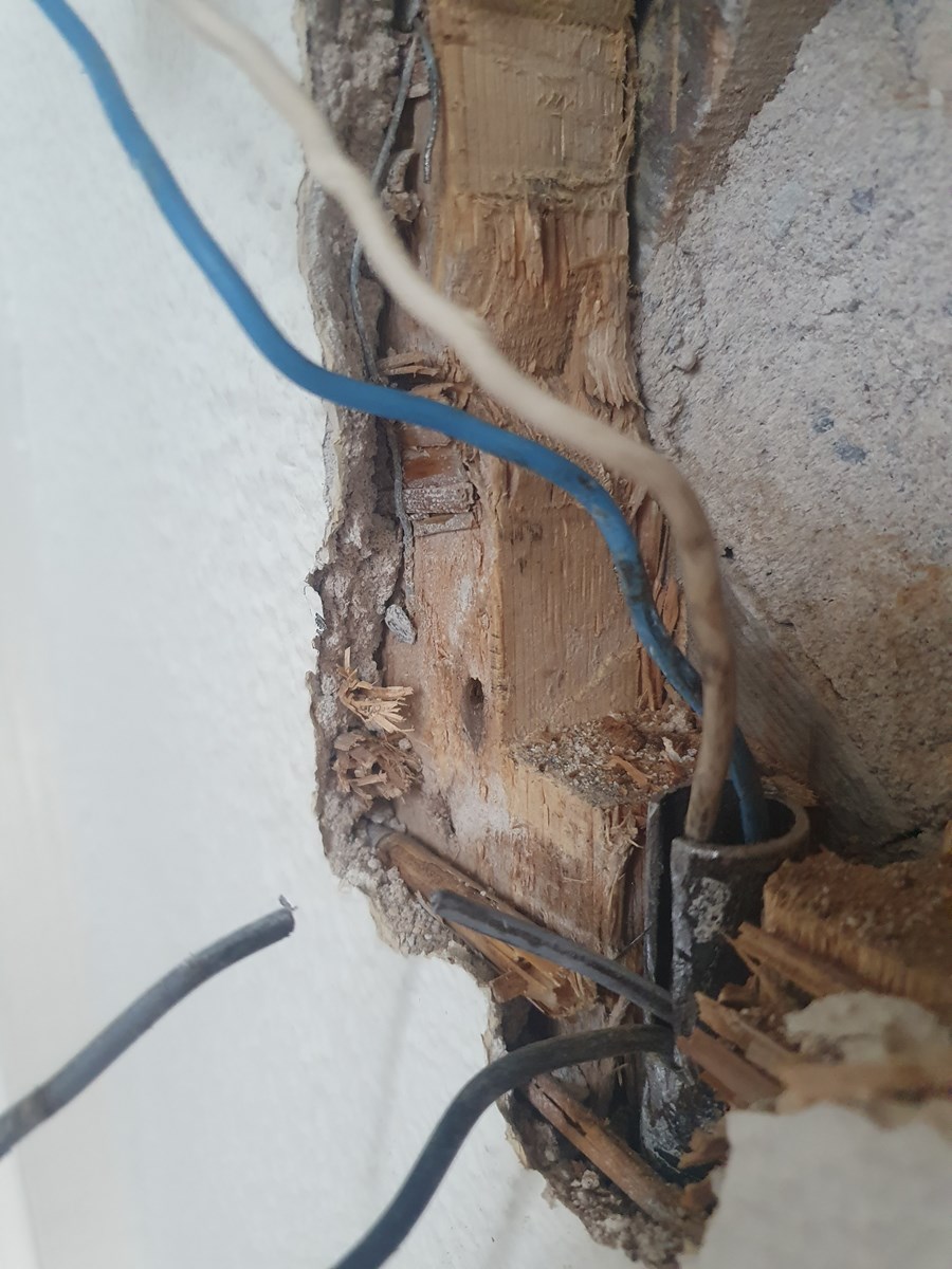

Har i et forslag til at hvordan jeg bedst skærer i metalrøret uden at ramme ledningerne. Er det bare med en multi-cutter og skubbe ledningerne væk fra hvor jeg skærer?
Du kan godt bruge en multicutter, men en Dremel med skæreskive er nok nemmere at håndtere. Det er en svær øvelse du har begivet dig ud i, men du er jo begyndt ved at skære en slidse lodret i røret.
Så lykkes det med multicutter. Lagde en umbrakonøgle ned i røret så ledningerne lå i den ene side mens jeg skar i den anden side, for at undgå at skære i ledningerne.

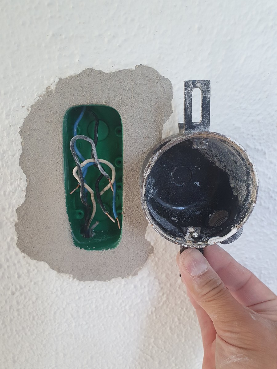

Det endte med en 2 1/2 modul hvor jeg har ca. 2 cm grå ledning at arbejde med i dåsen. (Se billede)
Skal huske det med Dremel næste gang. Elektrikeren skal vel ud i det samme hvis han skal udvide modulet. Er tilfreds med resultatet. Tak for hjælpen.
