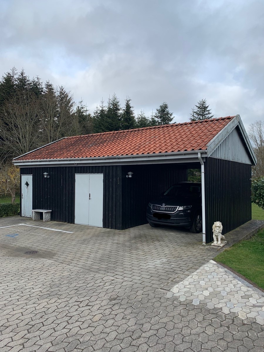

Jeg har en stor dobbelt carport med skur i siden - 56 kvm (der vil kunne holde 3 biler uden skuret).
Jeg overvejer at fjerne alle vægbeklædninger (1 på 2 brædder) og i den forbindelse skal der jo (mig bekendt) noget vindafstivning til. At jeg vil fjerne vægbeklædninger skyldes at den skygger for hele haven og herunder kig til haven (er lagt midt på grunden!).

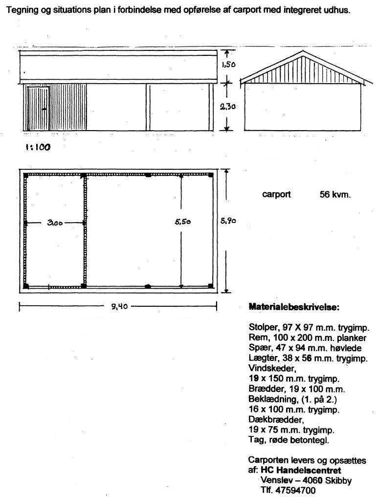

Der er 11 stolper i alt (3 i hver gavl og 3 ved indvendig væg og 2 ved bilerne) - de er nedgravet (jeg ved dog ikke konkret hvor dybt eller om de er støbt) Det virker dog generelt godt bygget og det er firma, som har opsat den i 2010.

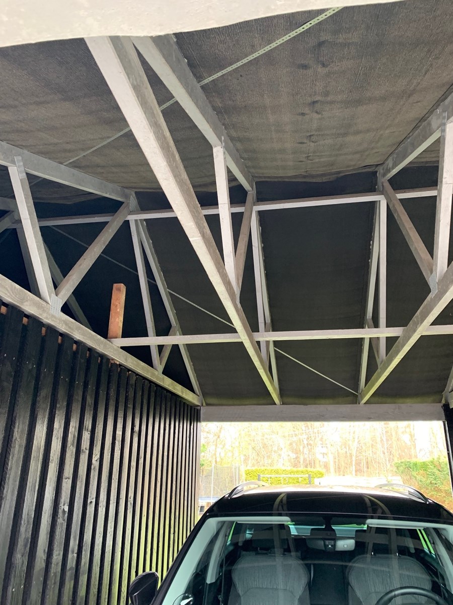

Der er vingetegl på taget med undertag lagt på gitterspær med 25 graders hældning (Ringsted spærfabrik).
Jeg bibeholder gavlbeklædningen i begge gavle.
Har I nogle ideer til flotte vindkryds i træ som kunne gå fra bund af stolper og til underside rem, som ville se flotte ud? Jeg var ovre i noget med regler (45x95 mm) som mødes på midten (skæres ud i begge ved mødepunktet).
Hvor mange skulle sættes? en i hver gavl samt en eller to på den ene langside?
Eller er flere skråbånd øverst flottere eller har I en bedre ide? Konen nævnte at galvaniseret rionet imellem flere af stolperne? fungere som en skivevirkning og er "gennemsigtigt".
Vedhæftet fotos som viser carport pt. samt en plantegning fra dengang den blev købt og skulle opsættes (tidligere ejer). Der er på fotoet indrettet ekstra skur i stedet for den ene bilplads (dob.dør), men det er allerede væk igen.

Jeg tror det reelt er stolperne der holder konstruktionen. 1på2 beklædning har ikke nogen ordentlig skivevirkning. Det har rionet så heller ikke. Begge dele vil give sig hvis du trækker diagonalt.
Den klassiske metode er jo skråstivere fra stolper til rem. Det vil jo også give adgang igennem disse felter.
Almindelig vindtrækbånd vil blive for grimt. Jeg tror jeg ville lave noget af fx 12mm rundjern der med beslag fastgøres i hjørnerne af hvert felt og samles i en rund ring (måske Ø150) hvor hvert stag kan strammes med en møtrik.
