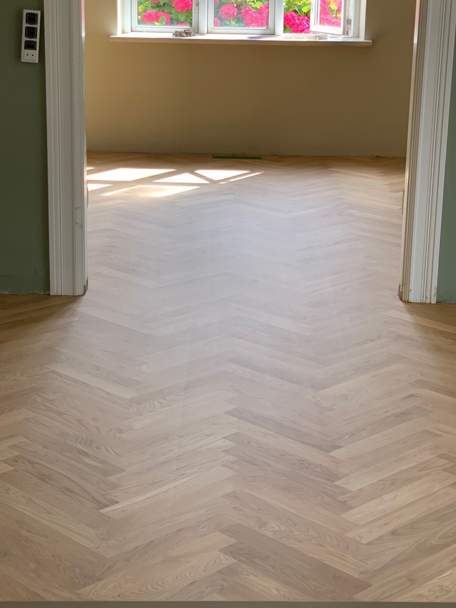

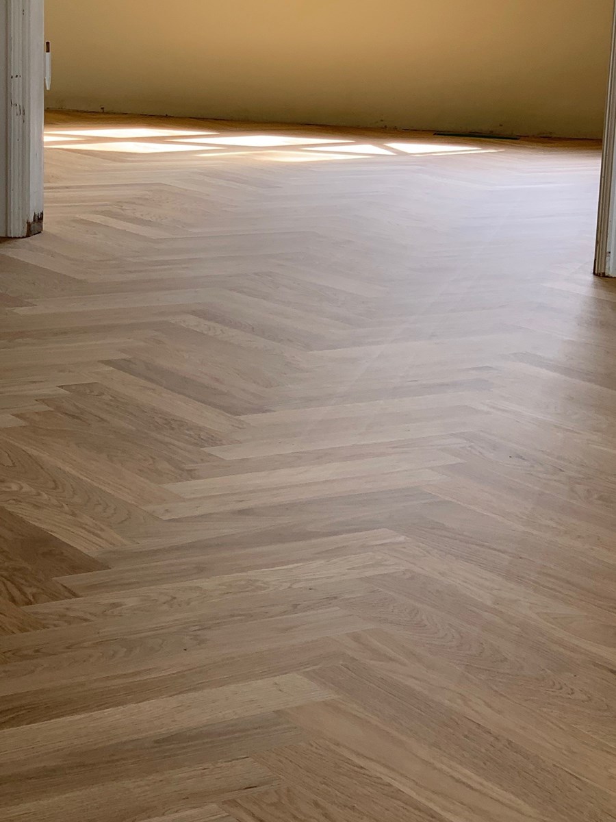

Jeg har netop fået slebet og lakeret mit nye sildebensparket med BONA Trafic HD Raw som er en mat lak (glans 4). Det ser umiddelbart super fint ud lige bortset fra at man kan se streger i lakken, formentlig fra lakrullen, når solen skinner fra den rigtige vinkel.
Mit spørgsmål er om det er normalt og er det noget som fortager sig over tid? Hvad kan man evt. gøre ved det og kan jeg klage til håndværkeren? Han siger at det ikke helt kan undgås.
Eller er det bare mig der er for perfektionistisk?
På forhånd tak!
Mvh.
Jacob
Det ses ofte når der er brugt en rulle. Du skulle have brugt en flad lakpensel hvor det er lettere at docere laklaget. Lakken påføres vådt i vådt med jævne strøg. Det kræver bare en del opmærksomhed på et sildebensmønster for ikke at få tværstriber.
Slib gulvet let og gentag lakeringen med en flad lakpensel.
