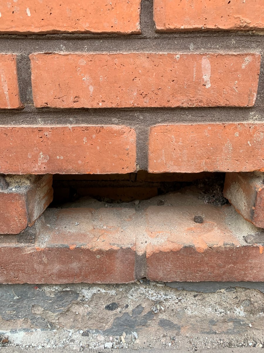

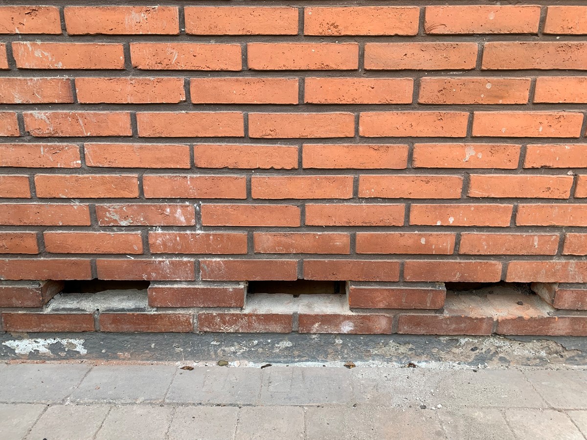

Har tidligere fået et unavngivet firma til at skyde noget papiruld i hulmuren. Desværre “glemte” de at tømme hulrummet tilstrækkeligt for leca, hvorfor jeg nu selv har støvsuget resterne…
Men, hvordan sikrer jeg mig at få hulrummet fornuftigt fyldt op med uld? Eller skal jeg forsøge mig mig formbatts eller lign.?
Du kan ikke få formbats ind i muren så det virker. Skal du noget så skal der igen blæses papiruld ind i muren.
Kan man leje en sådan maskine til menneskepenge? Tænker det må være billigere end at hyre er firma…
Jeg tror ikke det er billigere end at hyre et firma. Det er oftest installeret i en varevogn eller på en trailer. Der er noget viden bag ved m.h,t at køre med det, og det tager ikke lang tid når for og efterarbejde laves selv
