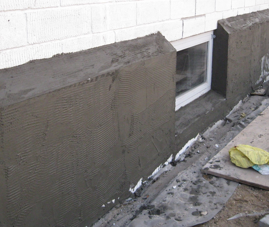

Jeg vil helst have en pudset overkant som på billedet (ikke mit), er det nok bare at slibe den gamle maling af bag flamingoen (gammel mur med plastikmaling pt.), ordne soklen for ujævnheder, beskytte den mod fugt, give pladerne en skrå top og lime dem på væggen og så pudse 5mm på dem og en overgang til den gamle mur? Tænker på om det holder uden at revne og er tæt eller kræver overgangen noget specielt?

Du kan evt. gå over gulv niveau, 15-20 cm, så mindsker du kuldebro.
Det burde være nok at slibe gl. maling, dog må det ikke være løs maling eller puds.
 Vedhæfter foto viser at jeg er gået 2 mursten over sokkel niveau.
Metode, 200 mm "flamingo" gulvisolering, med udvendig 6 mm Eternit plade, Alu inddækning som er lagt ind i murstensfugen.
Med Alu inddækning får du en bedre vandtæt overflade, med vandnæse.
Du undgår også revner/utæthed hvis pudsen linder fra.
Pudsning kan også gå an, evt. afslutter med sokkelmaling, med sokkelmaling undgår du begroning over tid.
