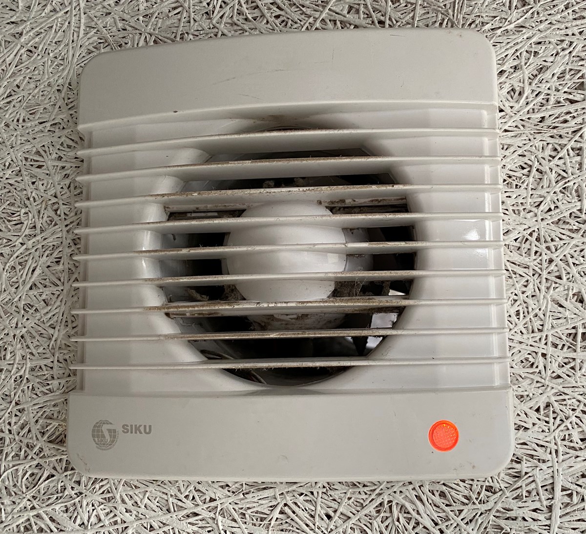

Badeværelsesudsugning starter ikke
Vores badeværelsesudsugning starter ikke på trods af at der er lys i den, hvad kan være problemet?
Jeg har også forsøgt at åbne den, men synes ikke at jeg kan "brække" dækslet af 😢
På forhånd tak 😀
Elektronikken eller motoren er defekt. For at afgøre hvad der er defekt kræver det en måling af spænding til motoren.
Prøv om der er et hul nederst, som du kan få en skruetrækker ind i, eller stik en skruetrækker under dækslet og træk det af. Reparation er sikker t ligeså dyrt som udskiftning.

Hvis du ikke umiddelbart kan se problemet, er udskiftning nok det mest realistiske. Det ligner en standard ventilator til 100 mm rør, dem kan man få overalt.
