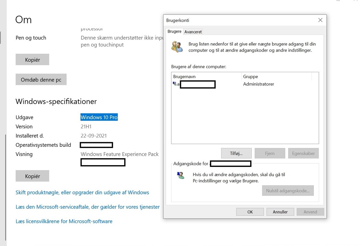

Windows 10 Pro - fjerne adgangskode, ved opstart af Windows 10 Pro MartinG 290 4360 08-08-2022 11:06 HejEr der nogen her, der kan hjælpe?Jeg ville godt have fjerne adgangskode, ved opstart af Windows 10 ProHar sendt et skærmdump, med fra min version af Windows 10 ProDer er noget der ikke stemmer overens med denne link fx :https://komputer.dk/computerudstyr/operativsystem/windows-10/fjern-adgangskoden-til-windows-10Hilsen Martin G. Går og roder med lidt af hver : -) 2 svar Følg tråden Annonce Annonce Annonce
JohnLarsen 2868 3500 08-08-2022 19:59 Har du prøvet følgende:Normalt kræves adgangskode når Windows 10 startes. Dette kan undgås på følgende måde:Start PC’en med angivelse af adgangskodeHøjreklik på Windows logoetVælg ”Kør”Skriv: netplwiz og tryk ’Enter’I ’Brugerkonto’ vinduet, der kommer frem, fjernes markeringen for ”Brugeren skal angive brugernavn og adgangskode for at anvende denne computer”Klik ’OK’ og bekræft den automatiske log-in mulighed med adgangskode (to gange).Genstart computeren.For at undgå adgangskode efter pauseskærm gøres følgende gøres følgende: Højreklik på skærmen og vælg ’Personlige indstillinger’Vælg ’Låseskærm’Vælg ’Indstillinger for pauseskærm’Fjern ”fluebenet” ved ’Vis logonskærm ved fortsættelse’Klik ’OK’.Opskriften stammer fra https://www.aeldresagen.dk/lokalafdelinger/gladsaxe/it/vaerktoejer/start-windows-10-uden-adgangskodeVed jo ikke om du passer ind i den brugergruppe, men tænker Windows er ligeglad🤭 Alle besparelser omregnes til fl. rødvin👍
klaudi 116 5853 19-08-2022 08:28 Har du tjekket om Windows Hello er aktivt, for hvis det er det skal du slå det fra først, før den med netplwiz virker.Åbn Indstillinger, find Konti, og derefter Hello og slå det fra. mvh
