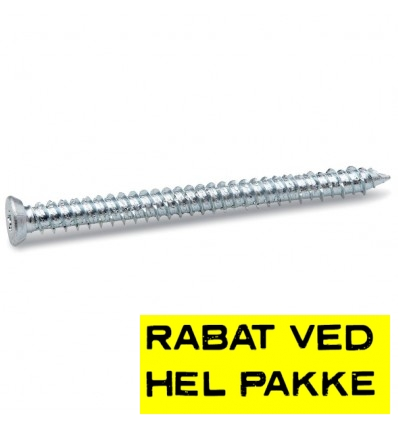

Hvis der er hulrum bag muren, kan du bruge karmskruer, som fås i længder op til 152 mm. Der skal bare bores et 6 mm hul, og der bruges ikke dybler.
