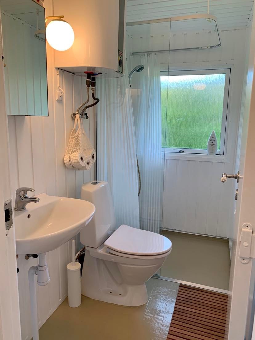

I mit badeværelse i sommerhuset planlægger jeg at lægge fliser oven på det eksisterende vinylgulv (det var forfærdelig grønt, som et 'quick-fix' malede vi det men her to år senere er snavs ingroet og malingen afskaller hist og her).
Mit spørgsmål er, om jeg kan lægge elgulvvarme oven på vinylgulvet? Hvis ja, hvordan er fremgangsmetoden (fx skal der krydsfinerplader oven på vinylgulvet (og vådrumsmembran) før elvarmen?
Ser frem til jeres klogskab!
Vh Casper
(vedlagt et billede af badeværelset, da vi netop havde malet gulvet)
det holder ikke
der er kun en ting at gøre , det er af med vinylen
fliserne kan heller ikke holde hvis du undlader gulvvarmen
