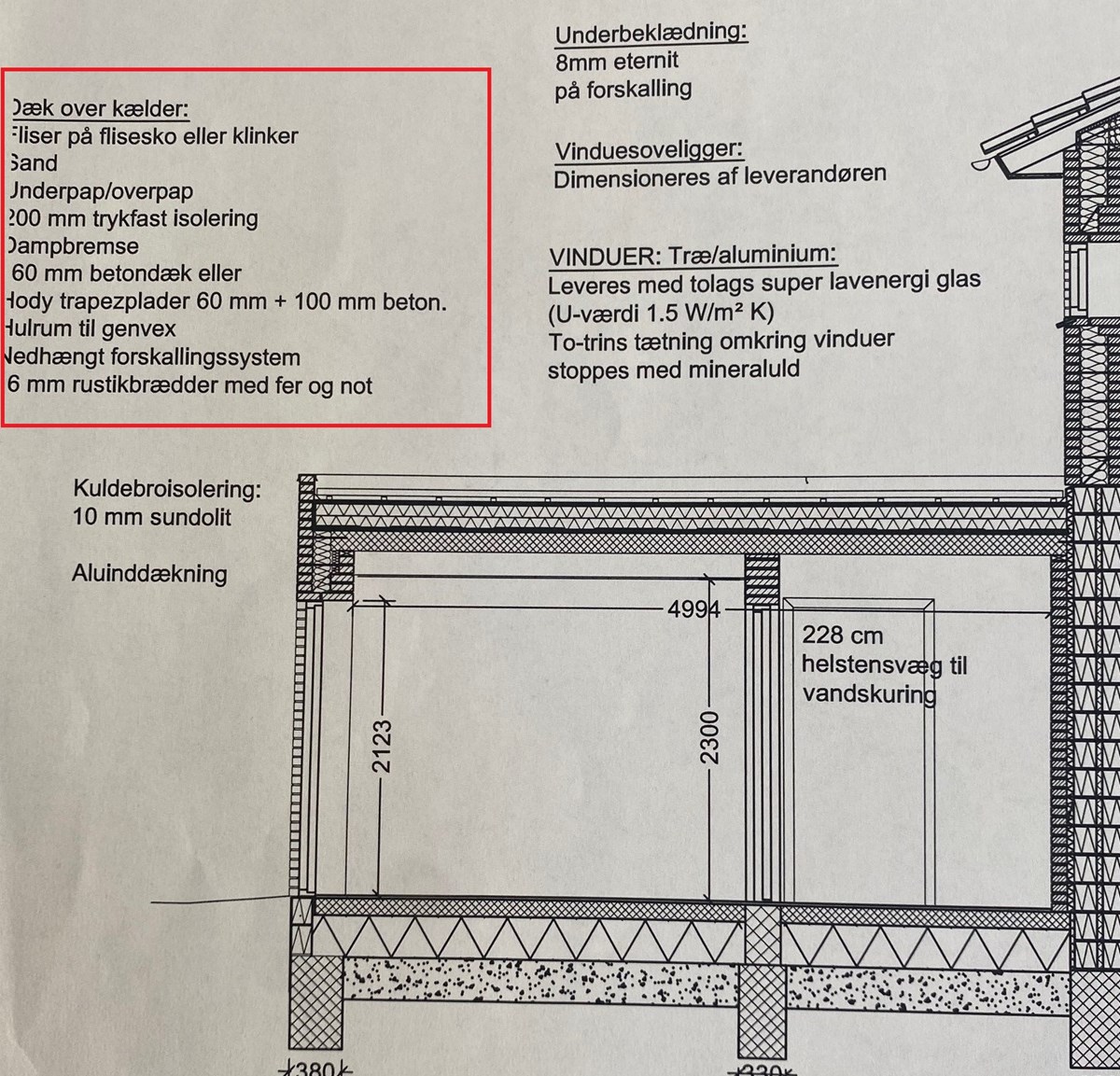

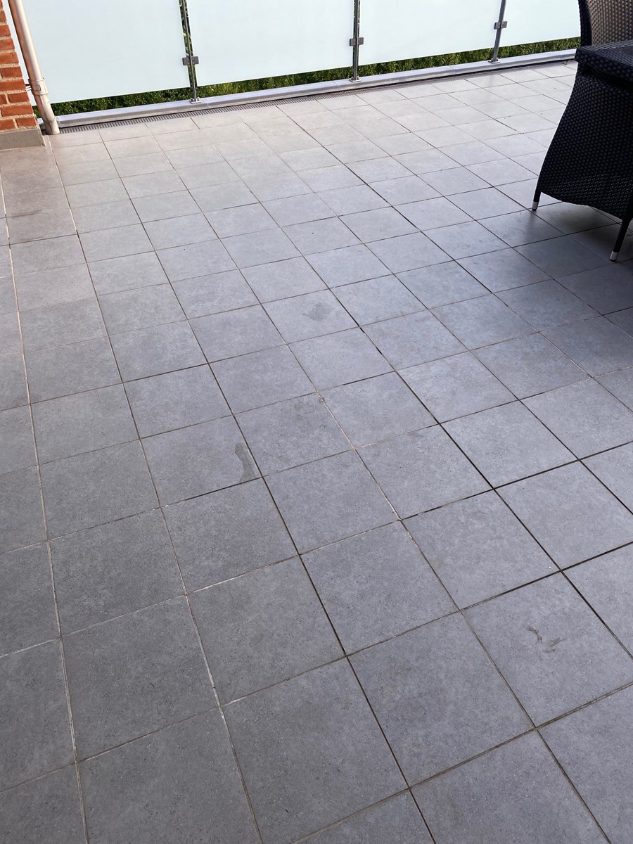

Jeg har en ca. 50 m3 terrasse som ligger oven på vores underetage. Den er beklædt med klinker og det har altid undret mig at de ikke lå særlig pænt (skævt/forskudt i højde osv.), specielt da dem som ligger på svalegangen ved siden af ligger snor lige. Har kigget lidt i det dokumentation vi fik med da vi overtog huset og her ser det ud til at klinkerne er lagt direkte oven på sand? Så er det måske ikke så underligt at de efter 12 år ligger grimt og fugerne er færdige?
Ville egentlig gerne bare skifte fugerne, men hvis klinkerne ligger på sand tænker jeg at de bare vil blive mere "skæve" over tid? Hvilke muligheder har man for at lave et fast underlag og klæbe klinkerne dertil så de ligger pænt ligesom på svalegangen hvor det er fast betonunderlag?
