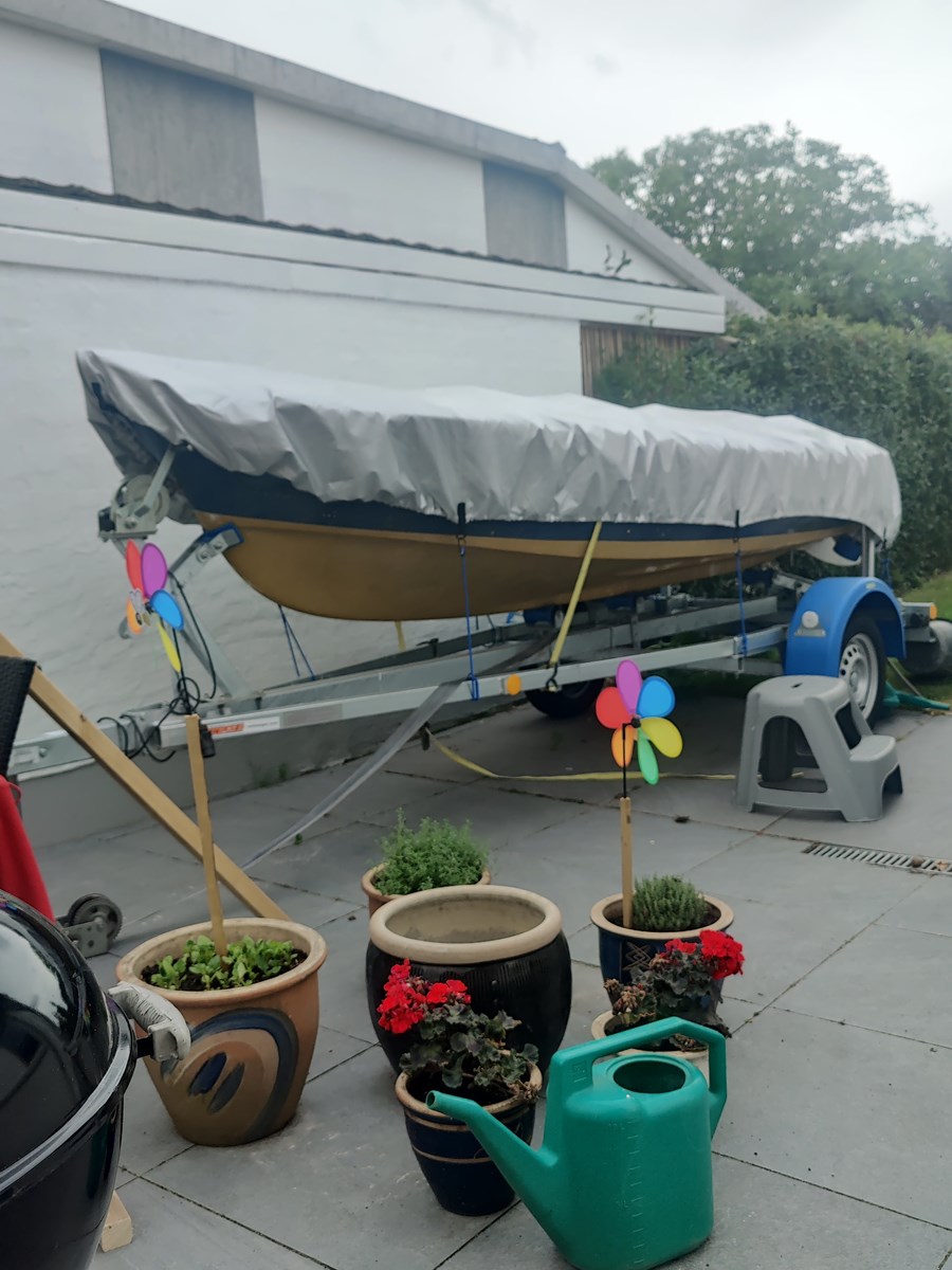

Jeg har købt en traditionel glasfiber sejljolle 12 fod. 10 m2 sejl. Ukendt mærke. Der mangler imidlertid et sværd, som jeg har tænkt mig at lave af hårdtræs vandfast X- finér.
Spsm er, om nogen kender nogle tommelfingerregler for hvor store sværdet skal være for at være effektivt, uden dog at stikke for dybt?
Lad os se den indeni. Så der kan komme nogle bud på bådtypen.

AJ, ja det vil jeg gøre, tak.
