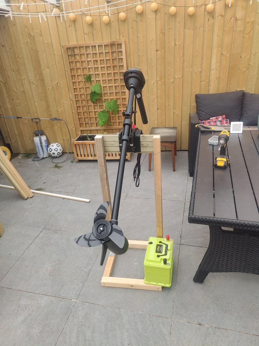

Jeg kender setup'et med en båd benzinmotor, der afprøves i en olietønde med vand når man vil rense,teste osv.
Nu har jeg købt en ELmotor Motor guide R3 55lbs og et 60ah Lifos Lithium batteri.
Og jeg vil jo gerne teste lidt på den på et stativ på land.
Spsm er: Skal man afkøle sådan en motor under afprøvning på en eller anden måde, eller er det ligegyldigt?
Der er jo ingen vandkøling, så det virker omsonst 🙂

Det korte svar er NEJ.
Prøvekørslen er få sekunder uden belastning så der er intet der bliver varmt.
Selvbygger med stort S.
Der kan sikkert ikke ske noget ved at teste den ubelastet kortvarigt. Den har først og fremmest brug for køling når den belastes. Og der er den jo nedsænket i vand. MEN: Står der ikke noget om det i instruktionsbogen ?
Ubelastet kan den måske nå et omdrejningstal, den ikke er beregnet til.
OG: Pas på børn og kæledyr i f.t. den snurrende propel.

Hvis man ser på billedet, ser det ikke ud til at motoren er neddykket i vand. Se på hvordan den er spændt fast på hækken. Konklusionen må være, at den kan køre uden køling. Jo mere motoren belastes, jo mere varme afsættes i den.
S. Fabrin skrev den 08-08-2022 18:35:43
 Motoren er i vandet når der sejles, den trækker propellen direkte uden gear.
Men akseltætningen kan være vandsmurt, så dur det ikke med "tørkørsel"
men kik i manualus
Ja, nu kan jeg godt se den klump nederst på røret må være motoren. Akseltætningen kan sikkert ikke tåle at køre i længere tid uden (vand)smøring. Måske skulle jeg lige se ind hos Louis Nielsen
Hvad er det du vil afprøve?
Hvis det er den elektriske forbindelse tager det få sekunder, og køling er unødvendig.
Er det ydeevne ville jeg teste noget mere, og hvorfor så ikke live på båden, hvor du så får svar på dine spørgsmål under realistiske forhold. Både fart, køling o.m.a.
