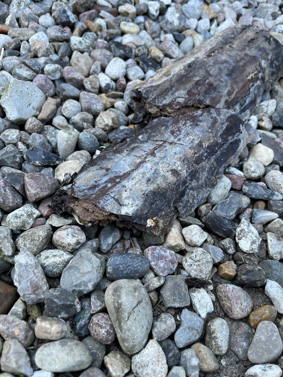

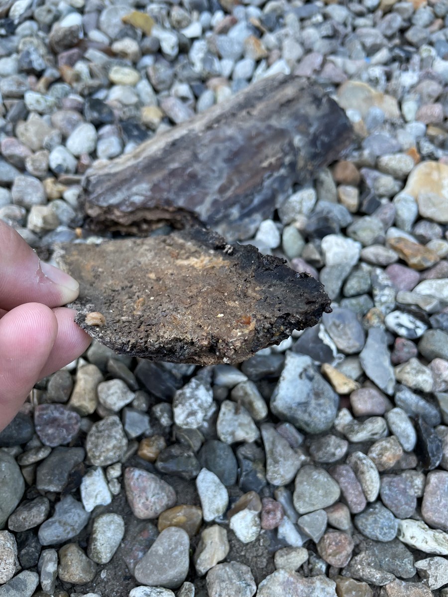

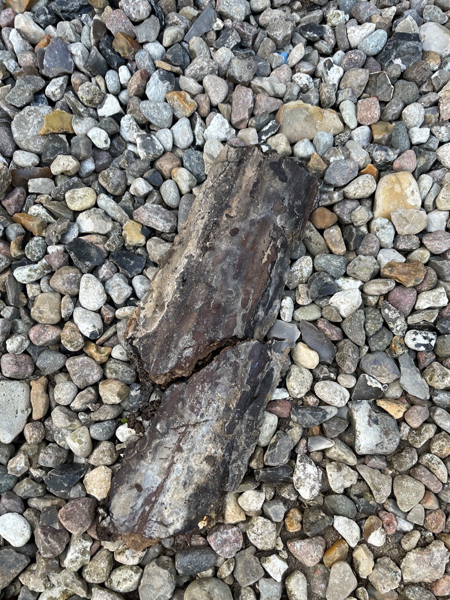

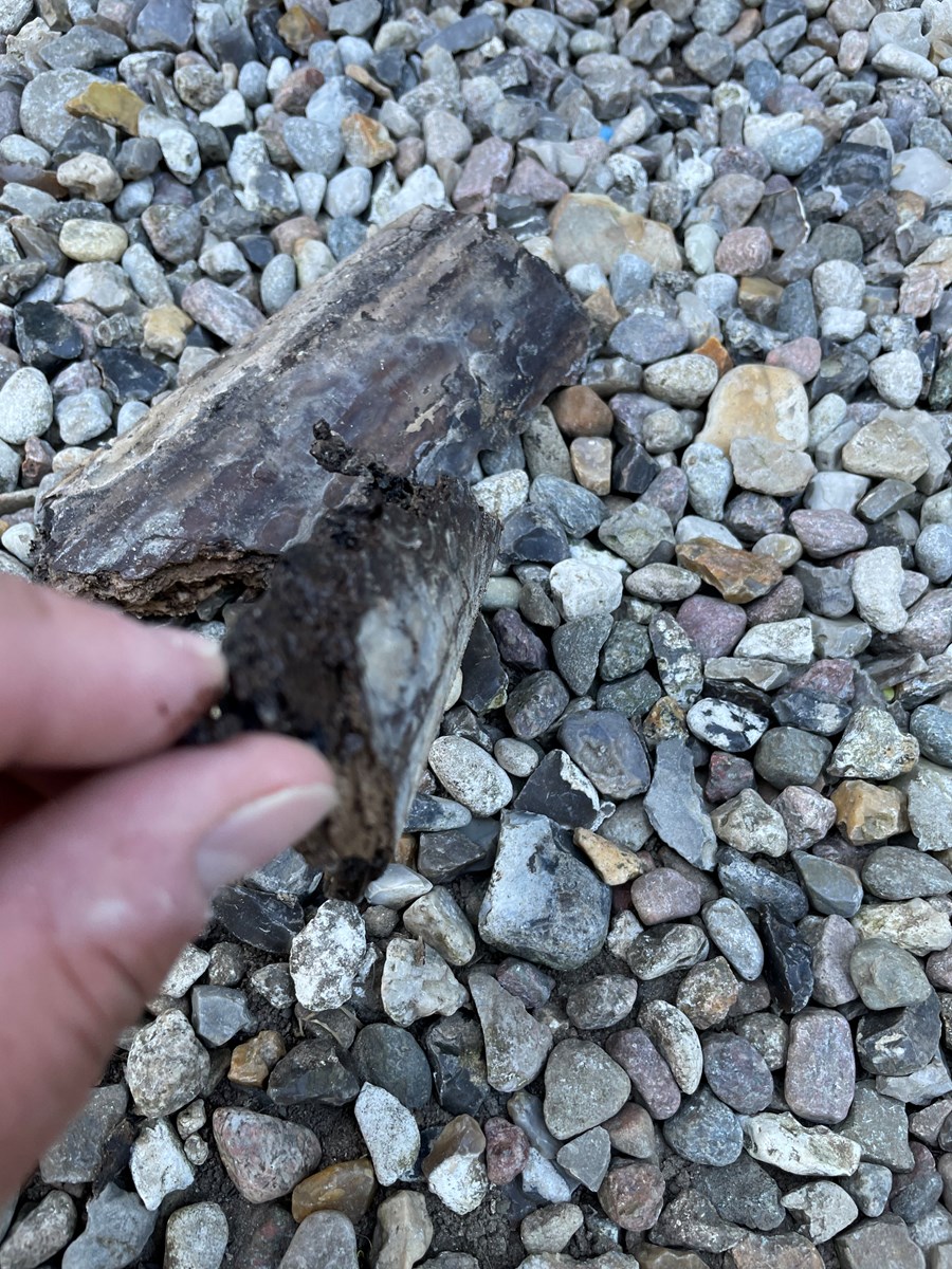

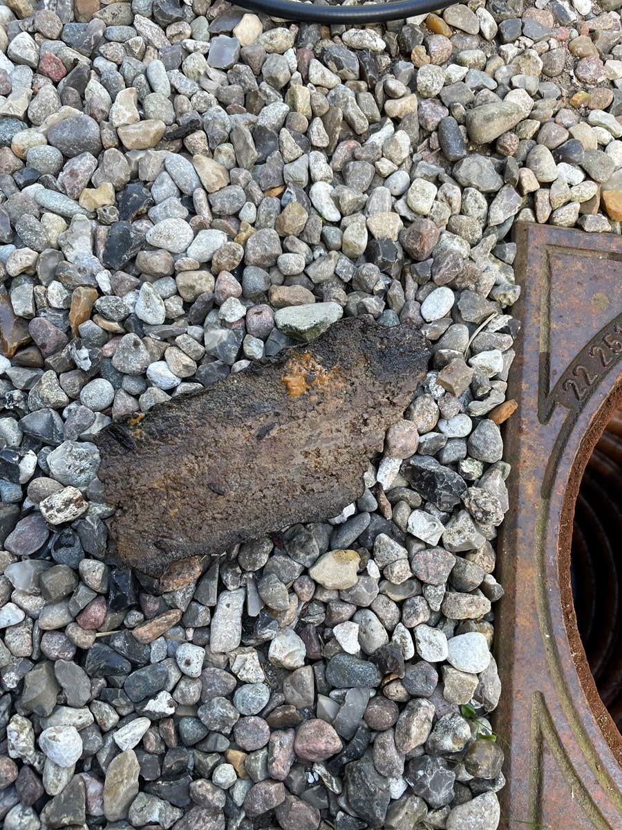

Hjælp alle kloge hoveder, vi havde et stoppet afløb her tidligere, nu er det renset men da jeg rensede det faldt disse to stykker rør ud! Kan godt regne ud det skal laves, men kan vi uden problem bruge toilet/bad weekenden over eller hvad?
Kan lige få armen op og føle at det er bunden af røret.

ligner mere faste aflejringer der er spulet løse
ser nu mere ud som aflejring , nok det der har været skyld i tilstopningen
brønden er af pvc , så mon ikke resten også er
så brug du bare løs
Det er noget beton tror jeg
Nej det ligner faste aflejringer beton er meget tykkere
Så ingen grund til at sætte himmel og hav i bevægelse og få kloarkmester ud eller ringe til forsikringen?
Ja det er aflejringer, du kan mindske problemet hvis du ikke hælder fedt i kloakken.
Skal jeg gøre noget Ved det? Få nogen ud eller bare sige det var det
medmindre der er problemer med afløbet nu , er der ingen grund til at gøre mere

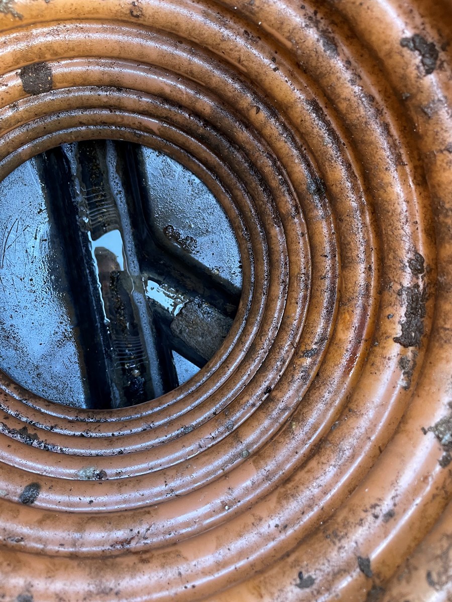

Du kan få nogen til at skylle ud, samtidig kigger du ned i brønden og ser om vandet finder den rigtige vej. ( vær lidt tålmodig)
Er det meget ujævnt dernede så er der nok flere aflejringer der trænger til at komme op, eller skyllet videre ud.
