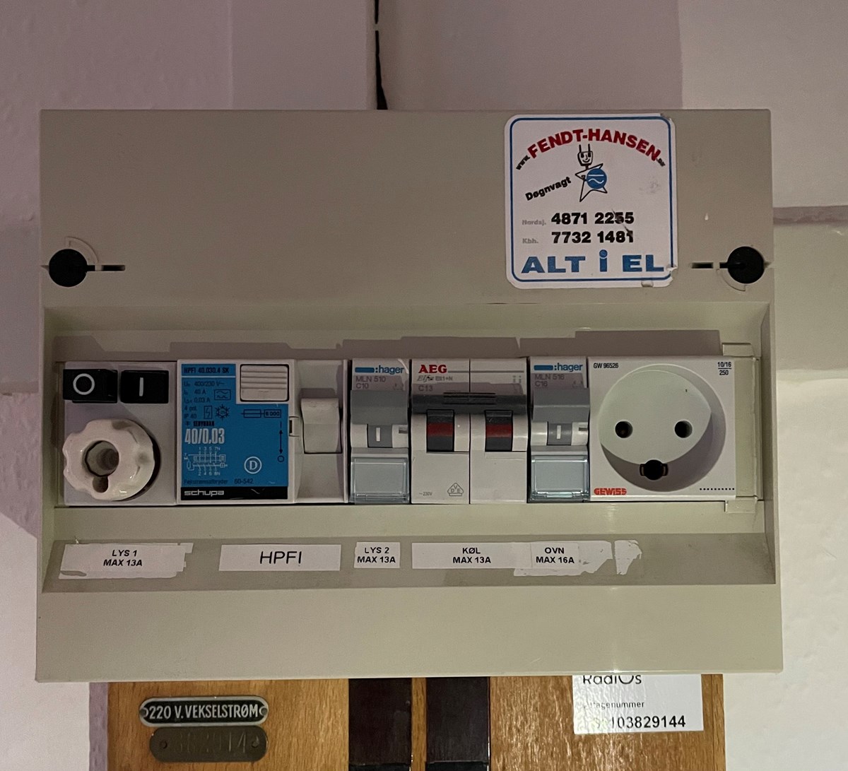

Det er i for sig okay, men nu frygter jeg, at jeg ikke kan bruge f.eks. to blus og så samtidig tænde elkedlen eller mikrobølgeovnen. Jeg kan læse mig frem til, at det afgørende er, om jeg bruger strøm i samme "gruppe". Nu lyder jeg måske helt dum, men hvordan kan jeg vide, hvad der er i samme gruppe? Udover stikket til komfuret/ovnen og stikket til køleskabet, er der i køkkenet fire stikkontakter. Er de alle i én gruppe? Og har det betydning, hvor meget strøm jeg bruger i lejlighedens andre rum? Jeg har svært ved at gennemskue, hvordan det hele hænger sammen. Jeg har vedlagt et billede af eltavlen i lejligheden.

2) Er der nogen sikkerhedsfare forbundet med at have et elkomfur sat til en almindelig stikkontakt, som ifølge eltavlen er på maks. 16A?

Da du har en separat gruppe i tavlen til ovnen, er elkedel formentlig tilsluttet den almindelige lysgruppe, og kan derfor bruges samtidigt.
Det er egentlig meget let at undersøge, du sætter blot elkedlen til, og lukker for én gruppe af gangen, indtil du finder den der slukker for strømmen til din elkedel.
På den måde kan du undersøge hvilke udtag der er lagt sammen med hvilke grupper i tavlen.

Skilte på eltavle siger jo ret meget
Lys 1 13 A og lys 2 13 A er formentlig alt lys og stikkontakter i lejlighed undtagen køl og ovn.
Køl 13 A er så til køleskab og
ovn 16 A  er så der hvor komfur tilsluttes. Da det er automatsikring så er det bare at vente 1 minuts tid på at trykke den op igen hvis du skulle få lidt for meget gang i ovn og kogeplader.
Ved installering skal du kigge på diagram bag på komfuret, og så montere den som tegning 1F altså 1 faset.
Det vil betyde at der er nogle kobber skinner der skal flyttes på klemmerne. og at der kun skal bruges 3 leder i kablet til komfur.
